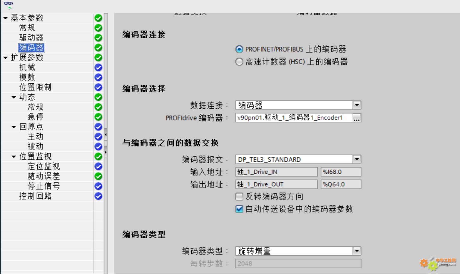

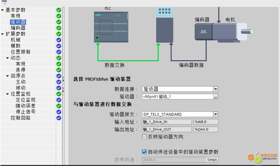

1211C组态伺服轴,PN总线控制V90,V15.1博途在线监控工艺轴DB编辑器中的变量,工艺轴实时速度ActualVelocity数值乱动,与电机实际转速不符合!
如图,设置V90按固定转速200mm/s(折算成转速1200转/min),轴工艺DB监控的速度在160~~240mm/s波动。在V90电机面板上显示的转速又是稳定的;V-ASSISTANT上显示的速度也是稳定1200转/min。
那为什么轴DB显示的实时速度ActualVelocity乱动?博途里参数没设置对吗?
