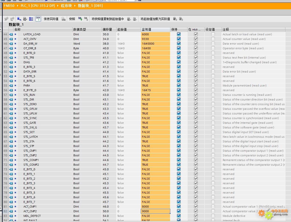

老师们,FM350计数模块预置值在哪个地址里?
3
591
4501
rockmusic
979
147
4501
作者的所有帖子(979)
2009/8/4
发表于:2023/6/25 9:53:51

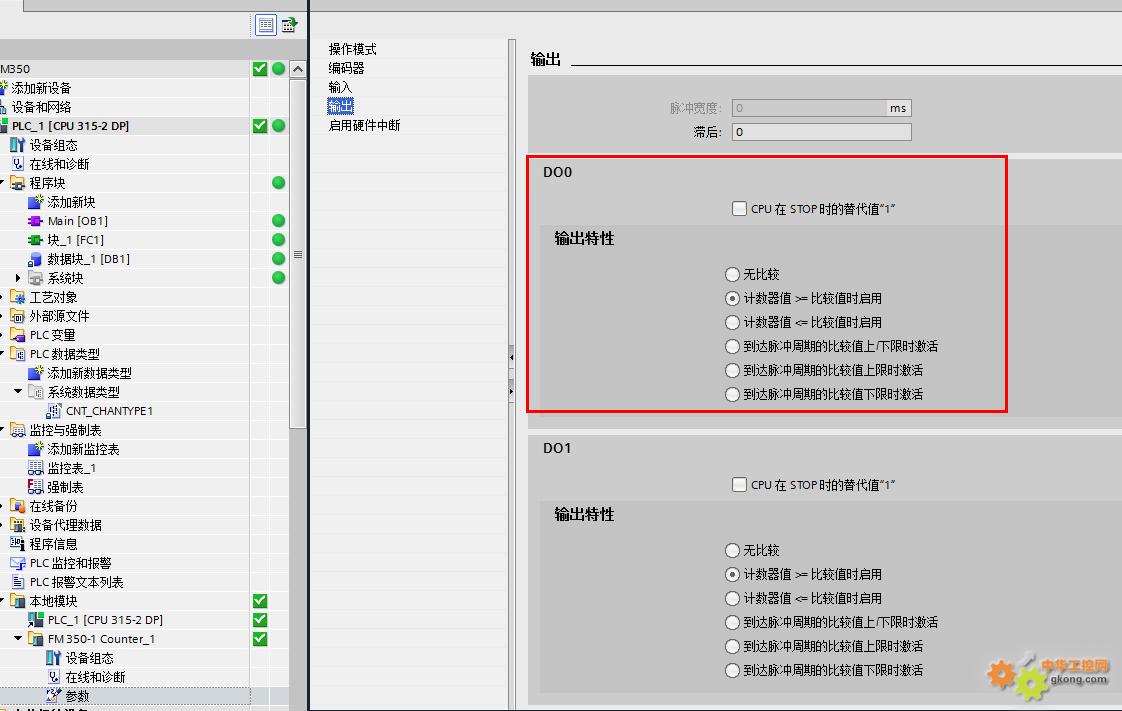

现在编码器数值都采集回来了,想设定一个数值,比较大于等于预置值时模块的Q0输出,但是这个预置值是在DB数据块的那个地址下呢,只找到的编码器反馈地址,DB1.DBD34..设定地址是哪个呢?谢谢

QO在函数CNT_CTL1中,函数选的不对?

找到了,谢谢
