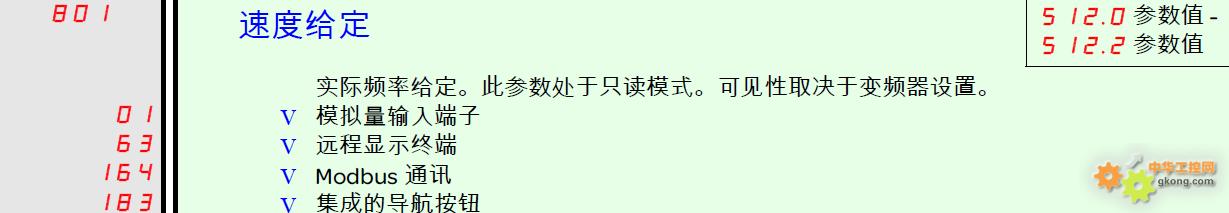

给定通道设置成模拟终端怎么理解

是什么型号变频器上面的

回复 #1楼 YXBK
schneider

你说的是这个?终端显示控制器

回复 #3楼 Tivian
是的,设置成1模拟终端,不过实际使用时,面板可以直接调整速度,这个是不是有bug

我一般设置为183.集成的旋钮可以调
110.1335
