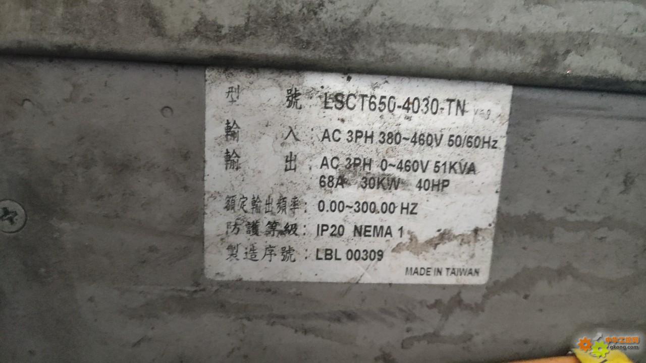

收到客户一台湾隆兴变频器LSCT650,故障未标识,机器功率具体看铭牌,上电测试带10KW电机运转正常,V相运转电流偏大1A多点,除了风扇不转暂未发现别的问题,前后风扇都不运行,同时损坏的可能性不大,拆风扇均测试过为正常,不运行估计是软件设置没打开。
花了大半天时间全网竟然没有此型号的说明书,本想去官网发现湾湾的网站国内打不开,找同行问题了好几个人都没有相关的经验,要么是时间太久记不得了。不了解参数不敢瞎倒腾数据,不知道论坛里面的大神们有没有些型号的说明书或者操作手册。拜谢!!!

那就是温度到了才转

确实如此。运行了十分钟左右风扇开始运行。
