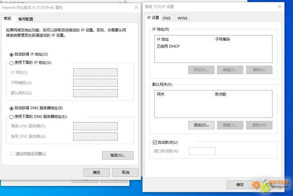

发表于:2023/6/16 9:38:21
#20楼
回复 #17楼 Brainy_fa
打开TCP后就是这样的
此帖发自论坛手机版

发表于:2023/6/16 9:47:36
#21楼
自动获取ip都能ping通

发表于:2023/6/16 12:16:02
#22楼
你PING 一个网段内不存在的地址试试。

发表于:2023/6/16 12:47:24
#23楼
回复 #22楼 lvpretend
这个就是同一网段内不存在的东西,还是显示接收了4个数据包

发表于:2023/6/16 14:15:28
#24楼
刘永宏
在
2023/6/16 9:38:21
打开TCP后就是这样的
IP是自动分配的;
网线断开了;
你这IP地址还能存在;
说明网络根本还是通的啊。。。

发表于:2023/6/17 11:31:37
#25楼
系统的问题了。能不能把网络相关的服务从新装一下,或者终极大法,重装系统!

发表于:2023/6/17 11:52:38
#26楼
回复 #25楼 lvpretend
问题正如你所言,搞好了,谢谢你
