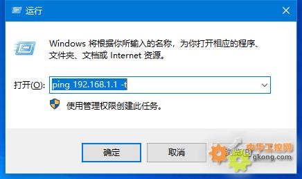

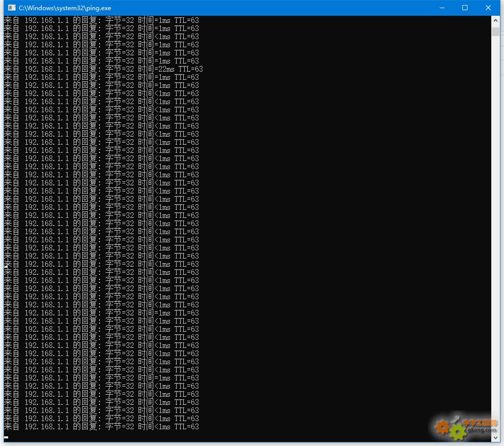

#18楼
以下是引用刘永宏在2023/6/14 23:31:21的发言:
大师们,请教一下,第一个是电脑和plc进行ping时的结果,第二个是断开网线的结果,怎么是一样的?以往没有注意这个问题。先谢谢大家了
别用CMD进去ping啊
直接使用ping命令长期的ping下去啊,这样才能长期的监控ping的通断情况啊。

发表于:2023/6/16 9:36:09
#19楼
回复 #18楼 cfg168
还是不行,把PLC的网线扒了还是显示通讯上了
此帖发自论坛手机版
