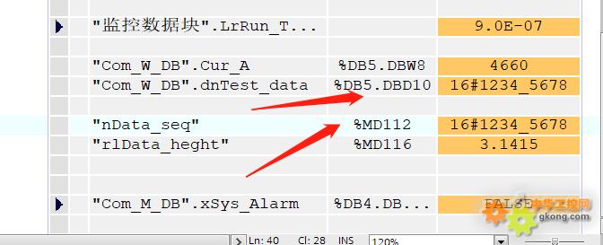

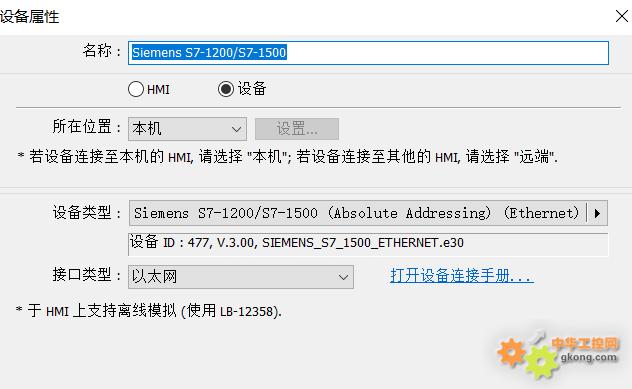

1200与威纶通屏以绝对地址方式通信,威纶屏上能正确显示16位无符号数,博途中变量区建立的数据、数据块中的16位数据都能正确显示。

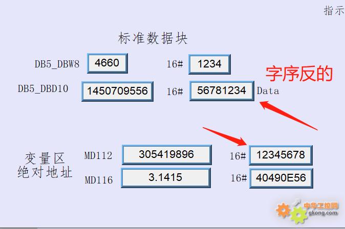

但是,如果是32位的数据块中的数据在屏上显示高低字却是反的,变量区中的32位数据仍然能正确显示。数据块时开了优化访问的,那问题出在哪里?
举例说,数据块中变量Data=16#1234_5678,在触摸屏上显示的却是16#5678_1234,字内的数据顺序是对的,2个字之间的顺序却反了。变量区的32位数据却能正常显示16#1234_5678

这问题我问过威纶通的人工客服,得到的答复好像是自己写宏调过来,你可以去他们官网找人工客服问问!
