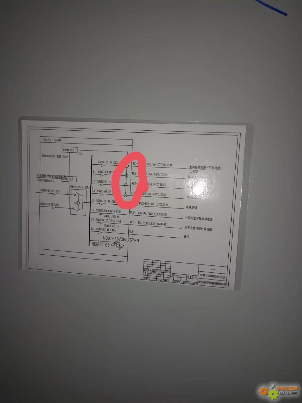

这个系统图的圆圈是啥意思?

图没有传上来

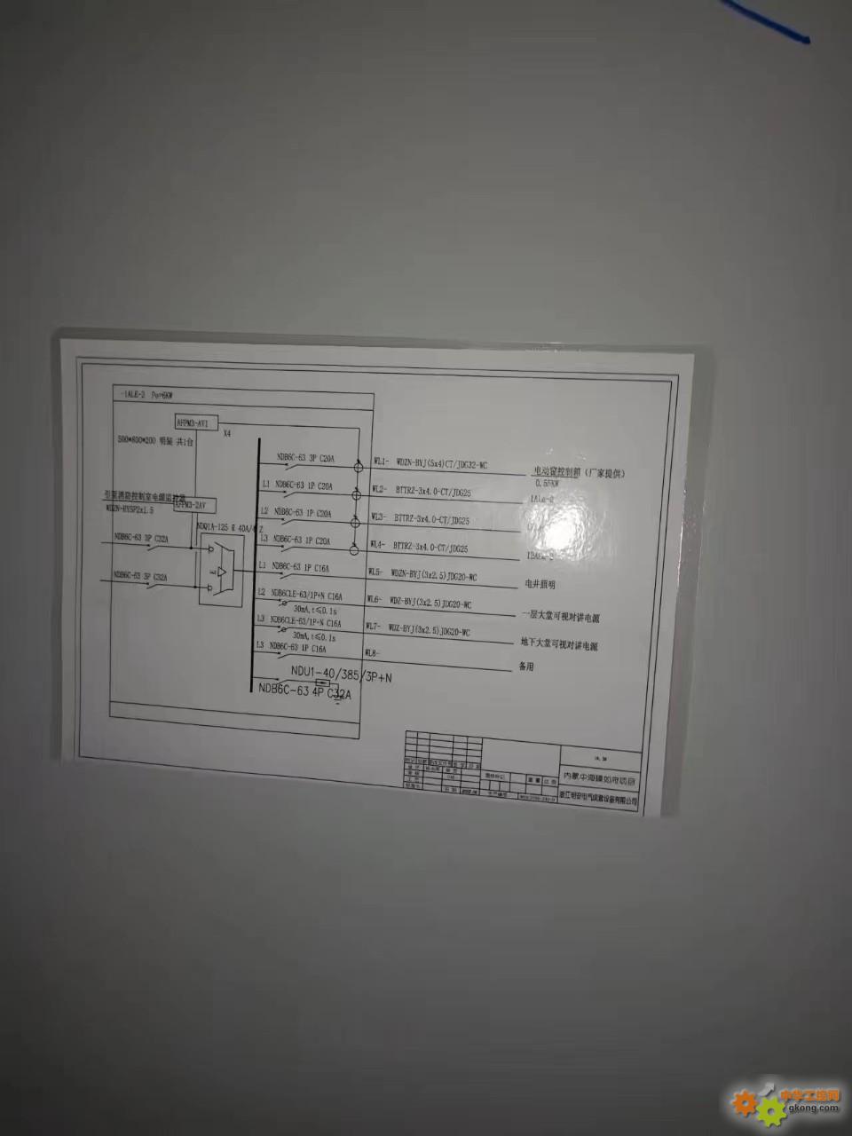

发表于:2023/5/29 10:01:48
回复 #1楼 dlr

发表于:2023/5/29 10:11:45
零序互感器

发表于:2023/5/29 10:46:20
回复 #3楼 gordon
这个3P下面压的三根细线是去 2层 6层 12层的应急线 按这个图这个三根细线用的是一个闸 没有零序互感器 是消防模块还是什么?

发表于:2023/5/29 10:54:27
图纸左上角那个是消防模块,

发表于:2023/5/29 14:40:51
回复 #5楼 gordon
左下角......

发表于:2023/5/29 16:18:52
浪涌开关@gordon

发表于:2023/5/30 16:47:53
不懂消防,只接触过1次。消防设备电源监控,消防设备的供电如果中断需要监测得到,有电压和电流两种监测类型。

发表于:2023/5/31 7:43:02
是不是去另一台设备的电源,经过端子。
