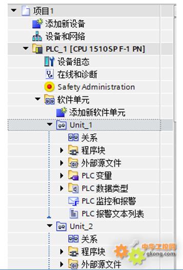

TIA PORTAL 从V15.1或者V16开始,多了一个功能叫做:软件单元。
屈指算来,到现在至少也有5年时间了。然而这5年来,各种技术文章中,介绍软件功能的文章很少。可以说绝无仅有。 即便有提到的,也只是在照抄官方宣传文章介绍下功能和理念,而真正有实际应用,并将经验分享的,我还没见到过。

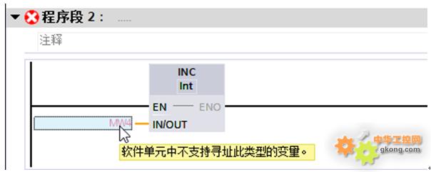

因为,只有烟台方法实现的程序,才能够真正做到不用M,而在软件单元中,使用M是非法的。
这就不是我个人建议或者不建议的问题了,而是系统直接不允许你用。

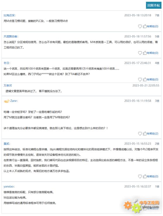

上周发过的一篇文章《0514 【万泉河】PLC中的M的本质是糖果》,后面的跟帖与评论五花八门,有的人貌似要跟我讨论,而有的则纯粹在发表自己的情绪。然而许多人好像没弄清楚一点,我敢把一个知识总结为一篇文章, 那就说明我要普及的是一个成熟的标准答案。 我没有要跟任何人讨论这个话题的需求,否则我就不会发文章,而是论坛发讨论贴了。 所以文章后面的回复顶多谁有疑问可以补充提出问题请教,我会酌情予以解答。 而那些讨论或质疑为目的的,我都完全没有必要理会。每个人只不过是在特定的历史阶段,真实表达自己当时历史时期的认知水平和个人道德水平的展现而已。
我这里把这些回复和评论贴出来:

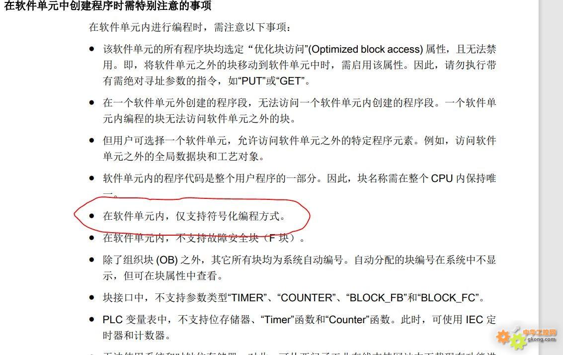

在西门子官方手册上是这样描述的:
对于仅支持符号编程的软件单元他竟然跟你谈绝对地址编程。
我用4个字来总结一下软件单元的功能——命名空间,他一心在推所谓标准化,所谓的面对对象的方法,然后竟然说要慎用软件单元。原来我觉得他可能有点货,自从上次发了32位数据提取每一位状态也值得洋洋得意的帖子,就看穿了他的底裤了。
