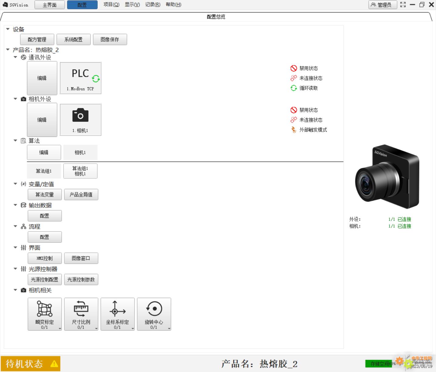

1,软件配置界面:

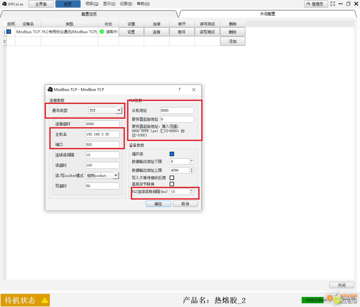

1.1:通讯设置:
关键是:通讯类型 TCP,IP地址+端口,后面是寄存器起始地址(我建议直接0,,免得后面使用还要算,例如设置200,后面如果设置为2,那么实际是D202,麻烦不是)
还要就是通讯间隔时间,我设置的10ms,实际工程建议50ms+,我PCL循环时间1.1ms,所有设置的很低。
PS:寄存器读写都是32bit的,只有32bit

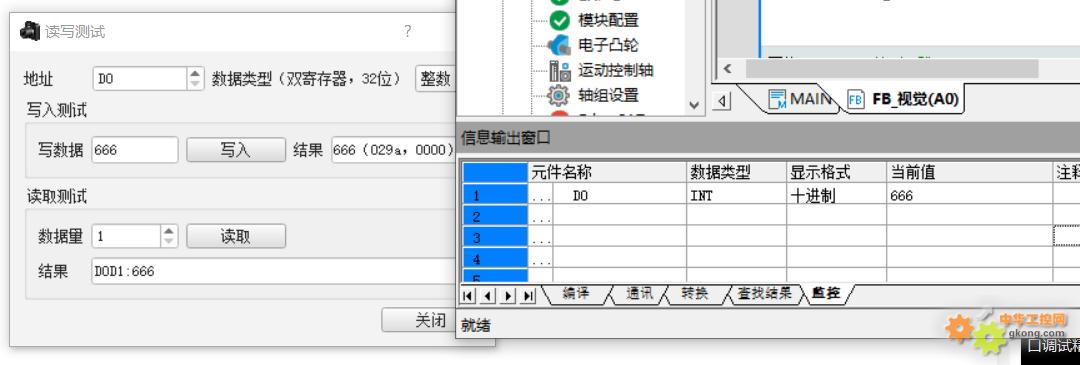

测试结果:
1.2:相机配置,没啥好说的。(学习用可以用虚拟的摄像头,直接添加本地图片即可)
1.3,算法,也就是你需要检测啥,瑕疵,长度等 这里就不简介了,自行了解

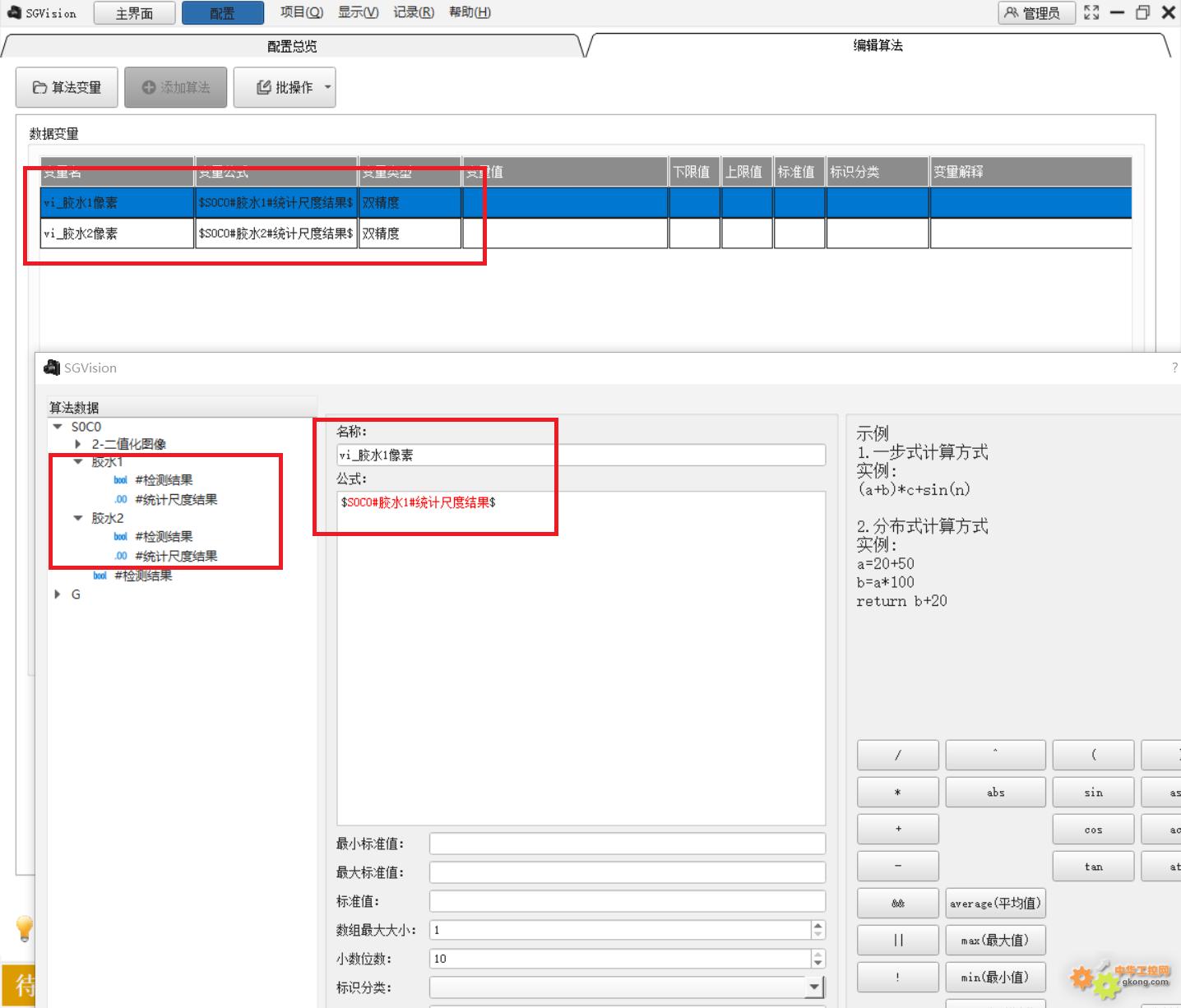

1.4,其它
我想输出检测项目的关键变量,所以还要输出检测值,所以要新建变量,关联算法的结果值
