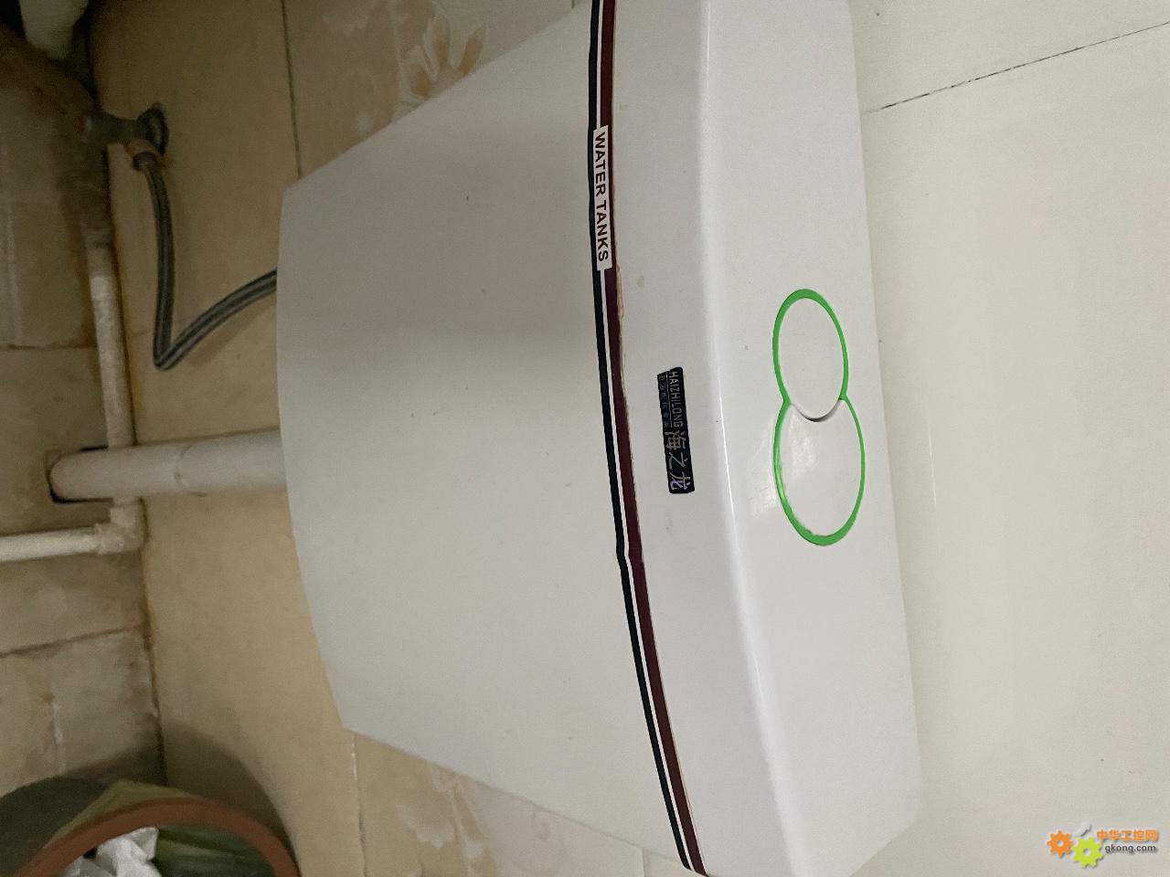

家里的马桶,怎么解决。谢谢各位

提高水位。

像是蹲便,以前没有,那就是时间久了下水不畅,想办法解决
一时分辨不出来?简单,准备一盆水,在冲的时候将这盆水倒入坑中,明眼就能看出来

水流不通畅吧,搞点磷酸三钠溶液加热倒进去,或者草酸洗下

冲水马桶配的可是φ50的管啊,又没有生活垃圾,怎么会堵?看看是不是冲水按键有问题不能全部开启冲水阀将阀口开至最大。
