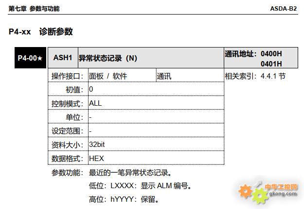

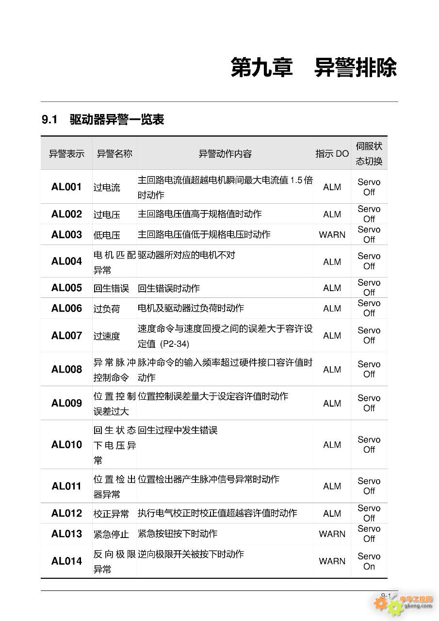

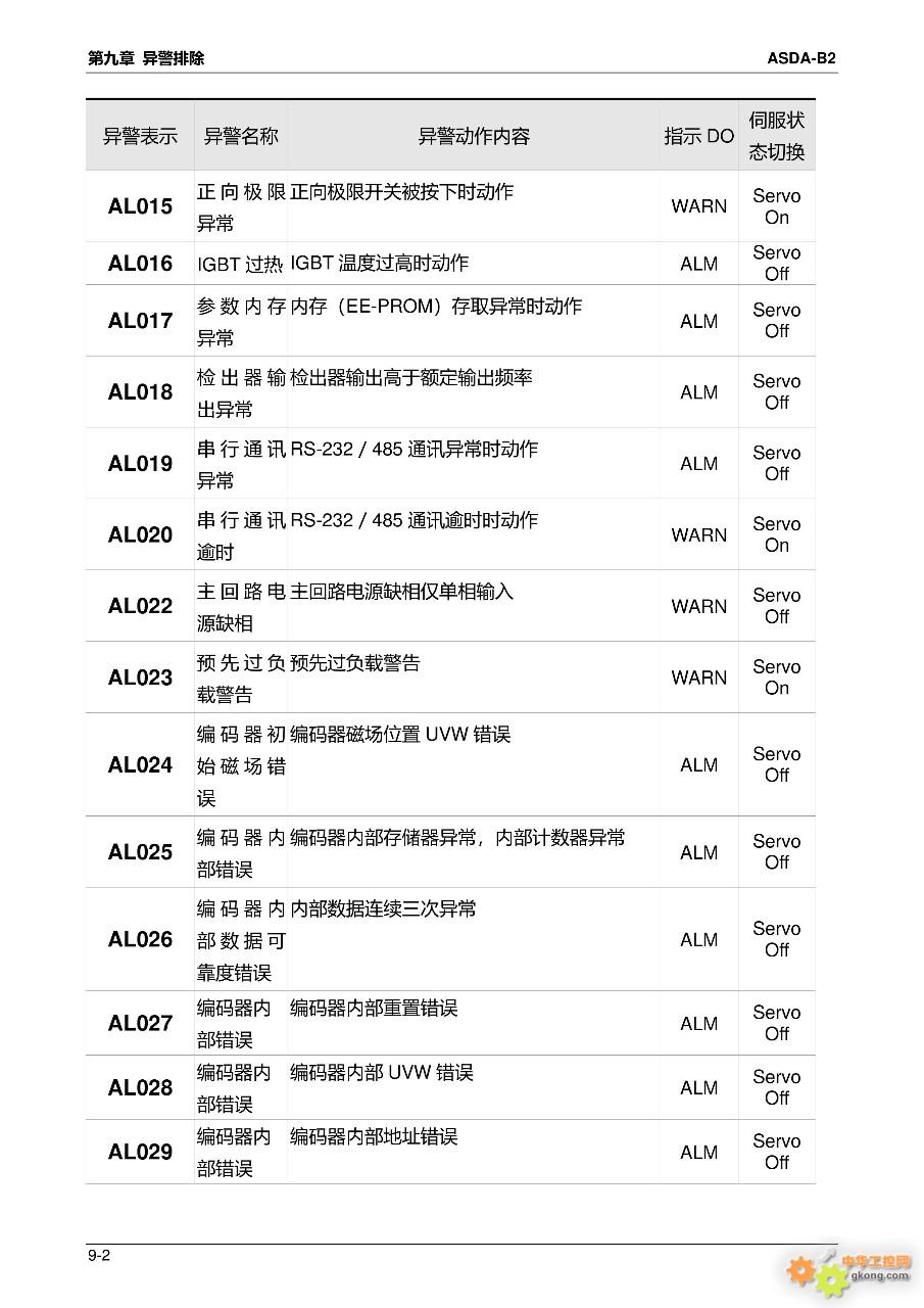

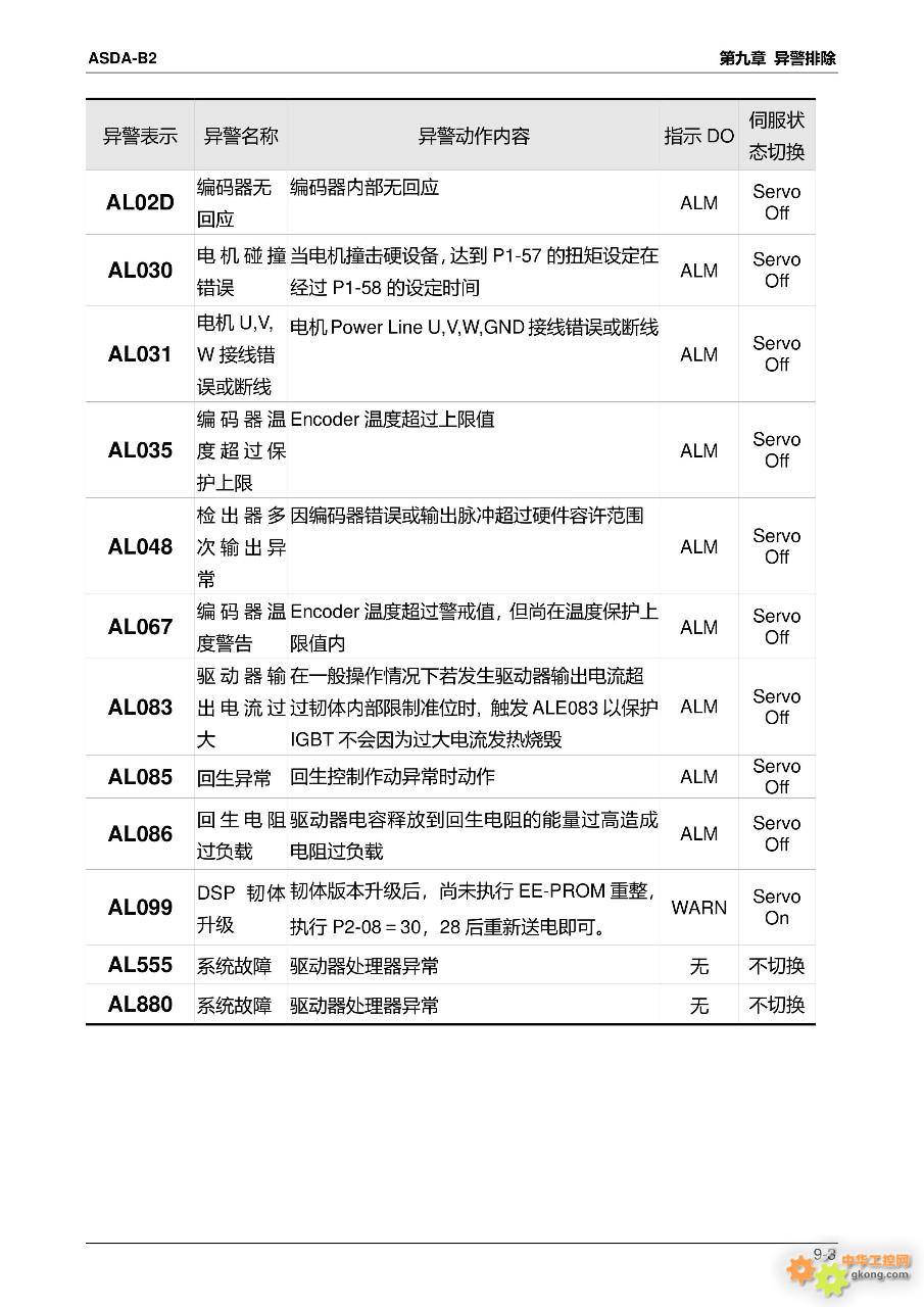

你可以查看下台达伺服存储的最近一次故障代码(P4-00),看下究竟发生了什么故障,再对症下药
