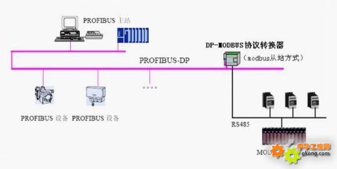

       下面是客户现场情况:罐区机柜间有一套S7-300(DP接口,无Mobus通讯模块)控制系统。远方有一套DCS控制系统(具体品牌不知)需要通过Modbus RTU协议读取现场PLC的数据,距离大约1km。用我们的DP-MODBUS模块是否可以实现该功能?
答案:完全可以实现该功能需求。德嘉DP-MODBUS协议转换器用于将S7-300 Profibus DP协议转为Modbus RTU协议,实现S7-300PLC与Modbus协议设备通讯。
DP-MODBUS协议转换器概述:

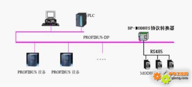

1、一端作为DP从站,连接西门子S7-300,另一端可作为Modbus主站,连接modbus从站设备,如仪表、变频器、电机启动保护、智能高低压等。
2、一端作为DP从站,连接西门子S7-300,另一端可作为Modbus从站,连接modbus主站设备,如DCS系统、智能仪表等。
这里客户是作为Modbus从站使用方式
作为Modbus从站,连接方式 如下:
作为Modbus主站,连接方式 如下:
