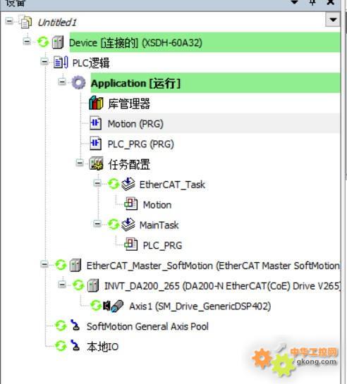

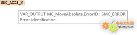

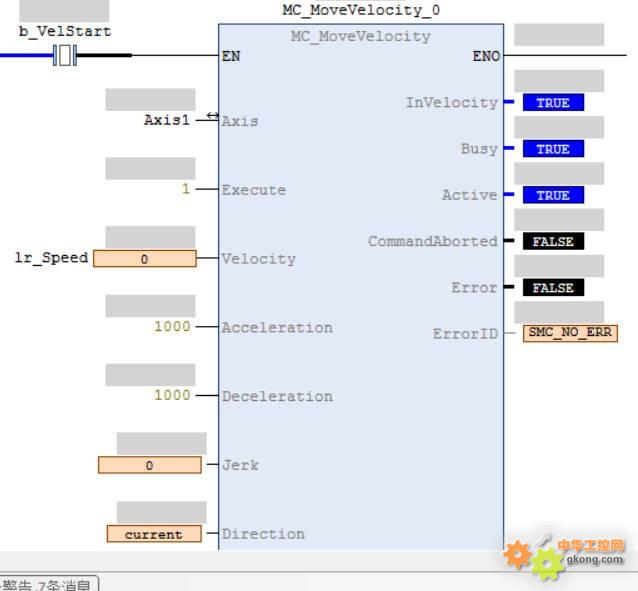

伺服使能正常,运行也正常,但是只能运行一次,比如速度模式,启动一次,再停止,busy信号或者done信号还一直亮着,再启动,伺服就没反应了,busy或者done信号仍然有输出,连接都正常,有时候报错,但是不知道啥意思

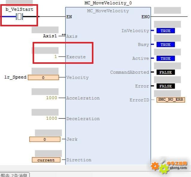

别断EN呢

回复 #1楼 恰恰遇
谢谢,我试试,不太熟悉这个

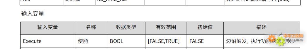

附件:
本地下载
汇川的运动控制手册,你可以参考下

发表于:2023/5/12 17:28:35
回复 #4楼 bnnyygy
谢谢,没认真看手册的后果,之前测试一直正常,几个月不看,就全忘光了,平时也用不到这么高级的货,都是低端应用

发表于:2023/5/12 21:37:03
用到时就看看资料,因为一个厂家的产品,不是一个型号,就有可能区别很大。
