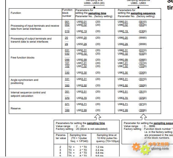

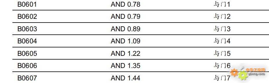

这个参数表里的AND0.78是什么意思?AND是“与”,0.78怎么解释呢。谢谢

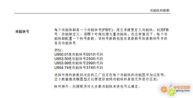

功能块号,具体数值对应在U参数。。。
