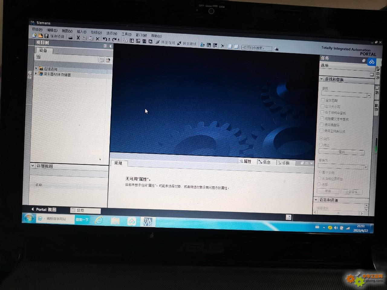

博图V16软件能上传,下载,编程,在线监控吗,百度有的说不能上传下载,哪位师傅知道请指教一下。

1,下载:取决于你PLC的生产年份,早期产品不支持博图。
2,上载等其他需求,取决于PLC中的程序是否为博图所写,如果为STEP7,请使用对应软件。
