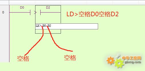

看了信捷官方说明书,也找不到输入这条指令的内容,网上似乎也找不到。
软件的指令快捷输入表也似乎没有这种指令,输入LD DO>DOOOO也不对。
迷惑,谢谢

LD> D0 D4000
LD= D0 K50这样输就行
大家一起学习

非常感谢,D4000之后再输入一个空格就好了
左边指令树有的,16位比较LD>= 32位DLD>=
