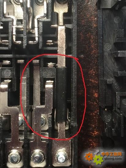

近日一台变频器输出继电器触点烧了,这个触点带的4通道小型继电器,但小型继电器线圈完好,就拆开继电器底座一看,吓一跳!
这个间距真的太小了,如果遇到潮湿之类的就可能击穿。

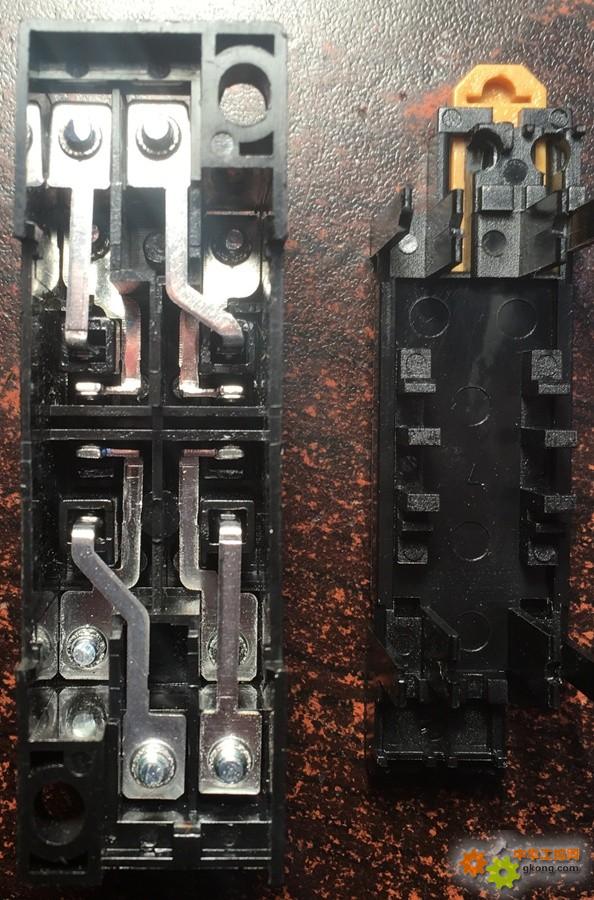

4通道的拆了2个厂家底座,都有这个问题。
2通道的底座还是放心的,看来以后还是别用4通道的继电器了。
下图红圈中是继电器线圈通路与一组接点通路
再拆一种
赶紧用胶带缠绕一下
2通道的放心

看图片上盖是不是有隔离的啊

按照正常情况下不会出现电柜潮湿环境

按照规范来说,实际距离很大了

要解决根本问题

潮湿天气,电气的设备都容易出问题,机器是放坏的不是开坏的

14脚的中间继电器和普通优化型底座(针对施耐德而言),尽量用边上的两组,中间的两组尽量不用,是不是可以解决楼主的困扰?如果你用114M高端底座(施耐德),也会好一点。
另外,很重要的是触头容量问题,需根据负载选择合适的触头容量。

回复 #1楼 凤凰息梧桐
盖子盖不到这个位置。

回复 #3楼 2233296153
看来设计是没有问题的,可以达到1.6mm间隙,但由于加工工艺和模具精度问题,我拆的这个甚至小于1mm间隙,看来是遇上伪劣产品了。
