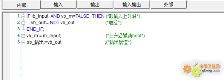

ib_intput:输入变量; ob_out:输出变量; vb_m,vb_out:局部变量
逻辑很简单:
1,取输入的上升沿。
2,输出取反。
PS:加个FOR,可以做到N个输入输出单键启停,气缸类手动操作用起来就很方便了,刚才百度了半天,看别人用XOR,异或感觉很复杂,所以自己写了一个,实际用起来可行。

两行能解决的程序硬被你用5行解决了。两行能解决的例子在施耐德板块里。

现在很多PLC都有交替输出指令,一条指令就能解决的问题为何还要搞这么复杂?

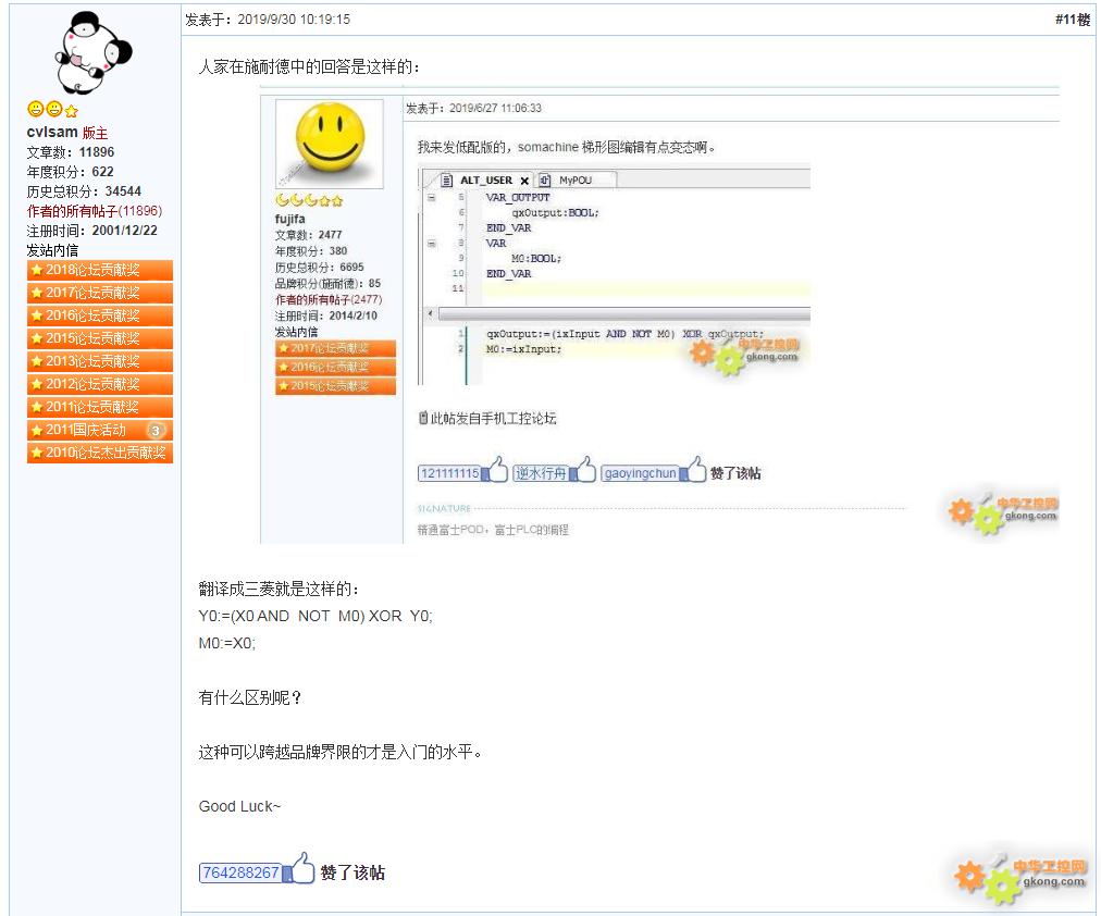

不是已经说了么,施耐德板块

http://bbs.gkong.com/archive.aspx?id=471550&page=1
大家一起学习

感谢,没用过异或门,研究下,

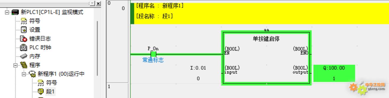

在欧姆龙中使用请注意:
不支持IN_OUT变量的机型中使用外部变量,例如:CP1H,支持IN_OUT变量的机型中可以定义成IN_OUT变量,例如CJ2H。

按这个没整通
按这个一下就通了
output:= (input AND NOT m0) XOR output;
m0:= input;
不用in-out,分别in,out就好
在所有能FB的机型都适用
