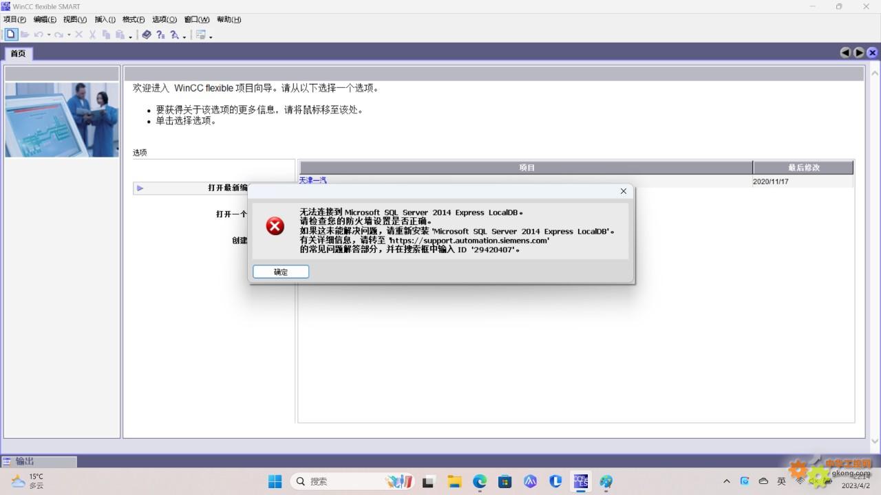

请教前辈,小弟新安装WINCC SMART V4软件无法正常启动,提示如图,是什么原因,如何解决?

安装时杀毒软件没有关吧。

sql再装一遍吧,防火墙和杀软暂时关闭一下再装。

我试试
