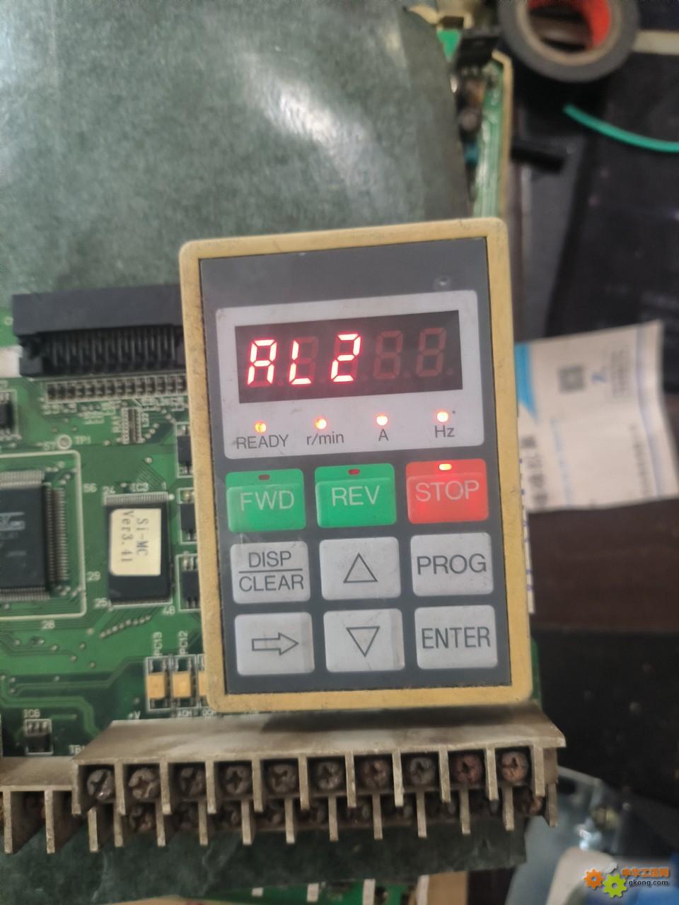

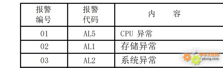

三垦变频器Al2什么原因

首先看是不是外部干扰导致,其次检查电源是不是正常,最后可能是主板有问题,外修或者采购
