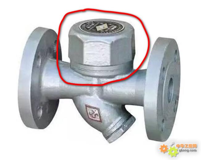

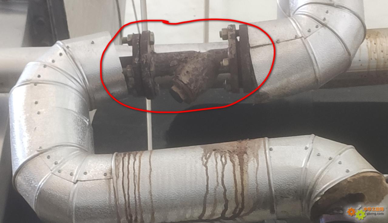

这个蒸汽主管路上的阀门,看着像疏水阀,但是没有下图的圆盘。
而且,这个阀门一端进气,一端进罐子加热,不是疏水阀的功能。
所以,这个阀门究竟是什么?谢谢!

Y型过滤器

感觉主要用途是过滤管道上的铁锈,需要定期拆开清理。

Y型过滤器,里面有滤芯

下面可以拆开清理

这个Y滤上面是螺帽盖子吗?
会不会还有其他作用?

里面有滤芯。可以清理。
