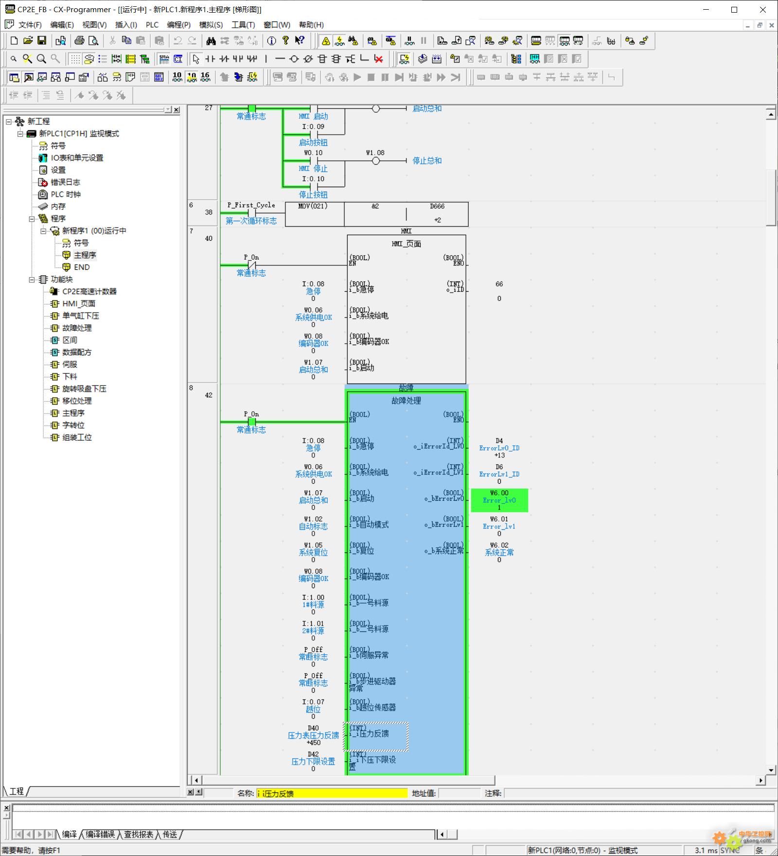

同样功能的程序,一个是纯梯形图,一个是大量用FB,分别更改机型下载到PLC对比.
1,CP2E,大量用FB(方便以后移植),循环时间:9.4ms
2,修改以上程序下载到CP1H,循环时间:3.1MS

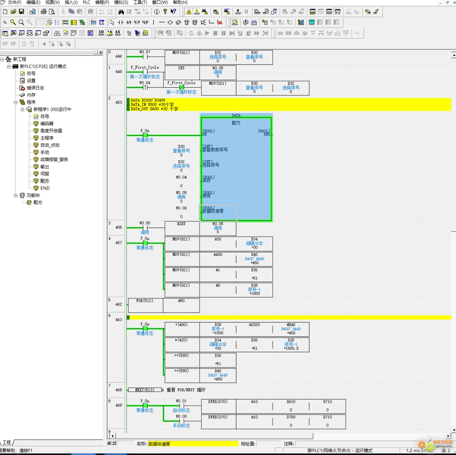

3,CP2E,只用梯形图(用了一个功能块),循环时间1.2ms

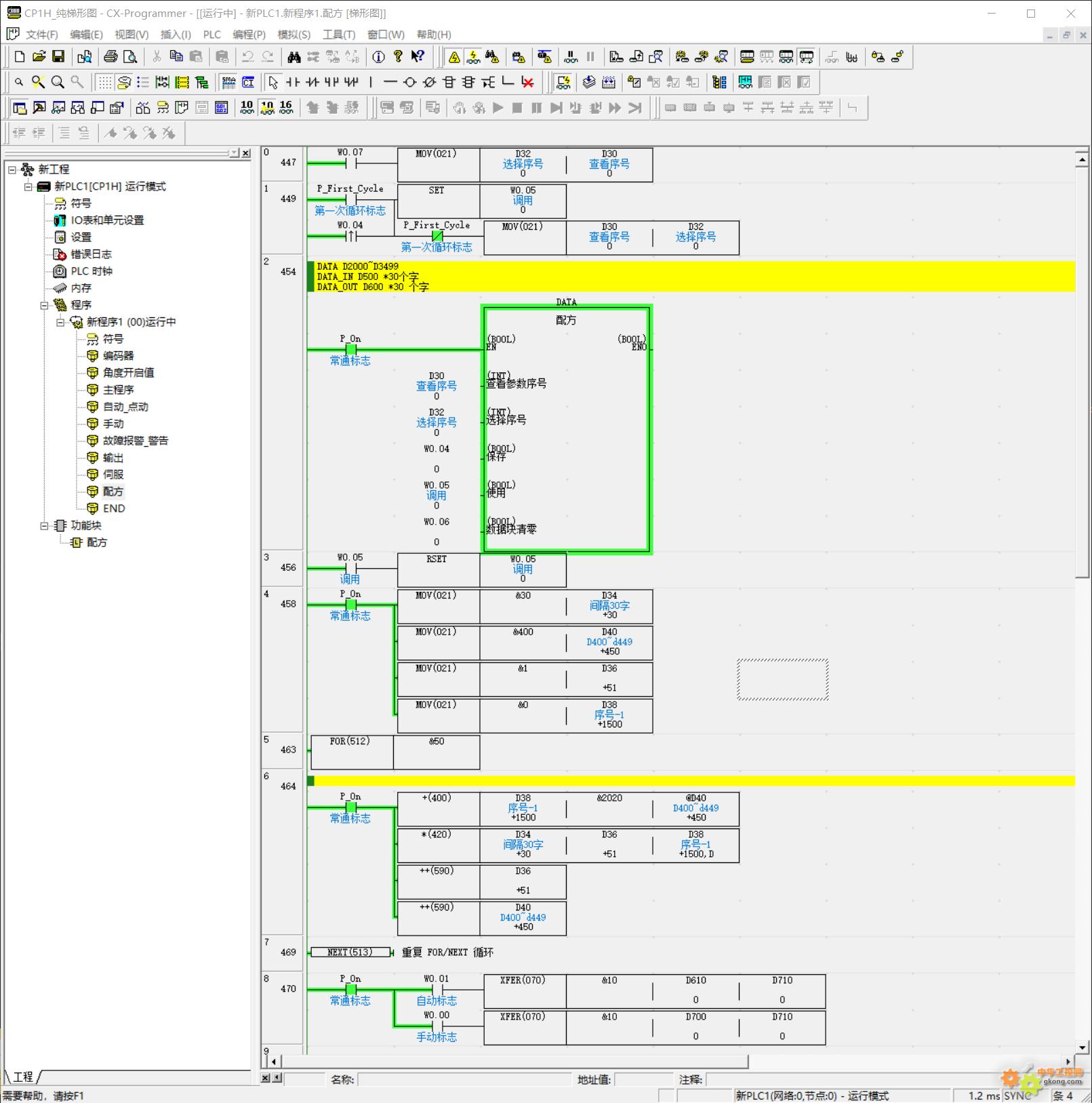

4,CP1H,程序同3,循环时间1.2ms
挺奇怪的,同样大量使用梯形图,CP2E,CP1H性能几乎一样,但是大量使用FB以后,CP2E居然到了9.4ms.CP1H3.1ms(相比1.2ms还是差不少).
价格相差也不少,CP2E-N30 不到1K,CP1H-DT40原装新的得2K+

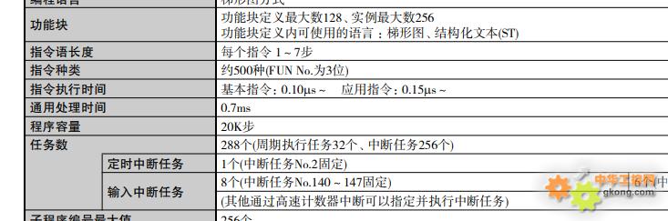

CP1H

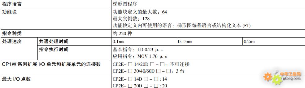

CP2E
答案在这里

发表于:2023/3/15 7:46:07
回复 #1楼 知道一点
谢谢大佬科普,低端plc还是不能大量使用fb,效率低
