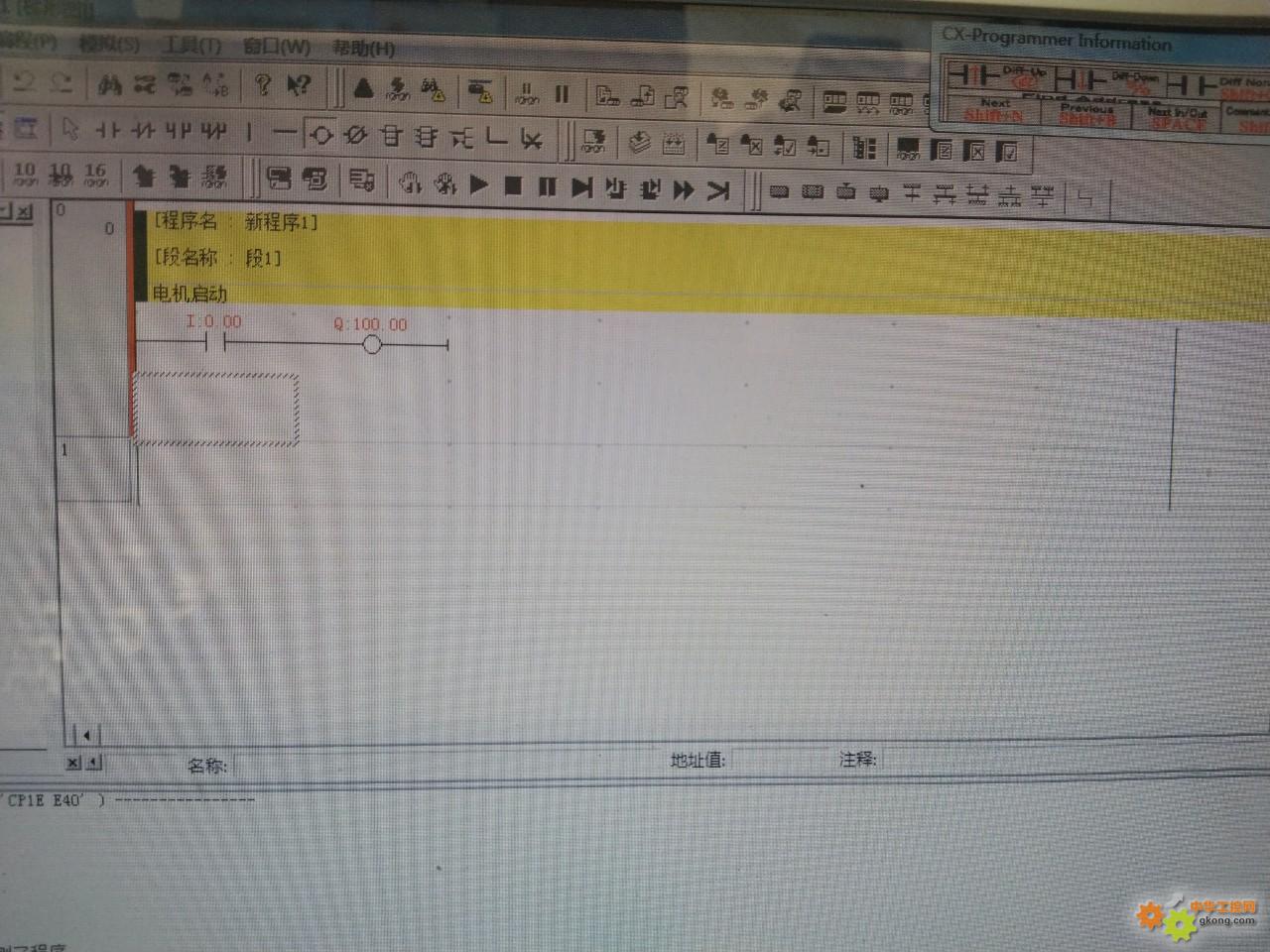

请问哪位师傅能指点一下,我用欧姆龙PLC编程软件进行编辑程序,如图编辑了一个简单程序,点击编译后会弹出第二幅照片的错误提示,内存区无效是什么意思,是不是新建一个工程文件时需要设置一些东西,自己也搞不清错在哪里,恳请哪位大师指点迷津!

不用到编译阶段就提示你出错了
这个区域的“继电器”不需要你"画蛇添足“

发表于:2023/3/11 10:42:27
回复 #1楼 知道一点
不好意思!老师!
还没有看明白您的意思

发表于:2023/3/11 11:08:39
你先看看书,或者看看人家的程序,看看没问题的程序是怎么写的!

发表于:2023/3/11 11:55:45
回复 #3楼 xuhuifox
我这编的是一个点动电路,一个常开触点,后面带一个线圈,有问题吗?

发表于:2023/3/11 11:57:29
2815934253
在
2023/3/11 10:42:27
不好意思!老师!
还没有看明白您的意思
重点看最右列

发表于:2023/3/11 12:05:00
没

发表于:2023/3/11 12:16:37
不要I Q

发表于:2023/3/11 12:36:18
回复 #7楼 limassol
谢谢老师们的帮助!已经解决了,是我画蛇添足了,不需要额外添加I和Q字母,感谢!

发表于:2023/3/11 15:05:29
2815934253
在
2023/3/11 11:55:45
我没有说你编的有问题,你找一个人家写的程序看看,看看人家写的和你写的有什么不同,你照猫画虎的搞一下,再静心体会一下,不用浮躁!
