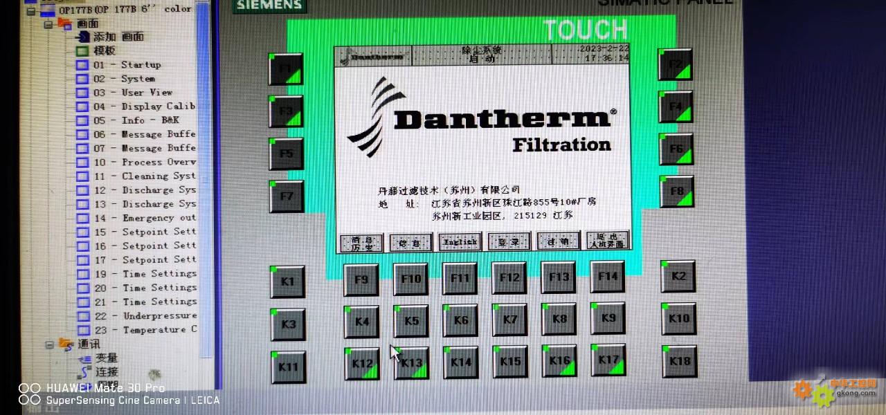

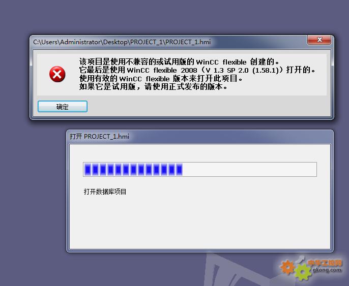

老师们,这个触摸屏的程序是供应商10年前写的,也不知道他用什么版本写的,我现在用SP4的打不开提示这个错误,大家有什么办法,帮我转换成SP4版本的,谢谢了、。触摸屏程序在附件里。

发表于:2023/2/22 8:46:13
可以了哈!!1
附件:
本地下载

发表于:2023/2/22 9:06:48
回复 #2楼 xuhuifox
能打开了,谢谢你

发表于:2023/2/22 11:08:26
xuhuifox
在
2023/2/22 8:46:13
可以了哈!!1
附件:
本地下载
热心人。。。这个是先直接用旧版本打开然后再用新版本的就能打开了吗?

发表于:2023/2/22 17:23:17
回复 #5楼 346953791
直接用新版本打开就行,软件会将旧版本的做一下备份,然后在转换成新版本的打开!打开后,也可以在WinCC flexible上,可以另存为早期版本!
