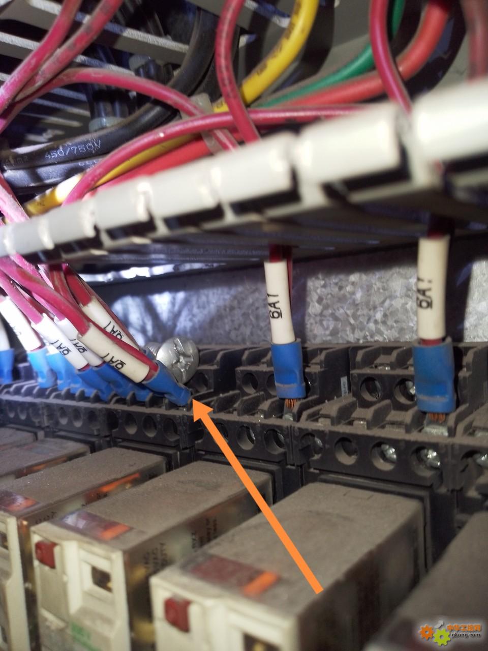

一台设备,没有规律性的跳闸,有时送不上,有时送上好几天也没事。今天中午找到了,小螺丝和继电器接线完成24伏接地了。

它在那里静静的躺着,咋会引发无规律的跳闸?

会不会是设备有些轻微振动,造成偶尔的短路,从而引发无规律的跳闸?

这个厉害了,楼主很细心。小螺丝和继电器接线完成24伏接地。会导致开关电源保护从而无输出吧。

有开关电源保护 应该不会跳闸啊

以下是引用凤凰息梧桐在2023/2/19 16:47:29的发言:
有开关电源保护 应该不会跳闸啊
开关电源输出侧有支路1安空开。

这个还真的很难发现啊,故障随机难查。运气好的可以能一次就发现了。
