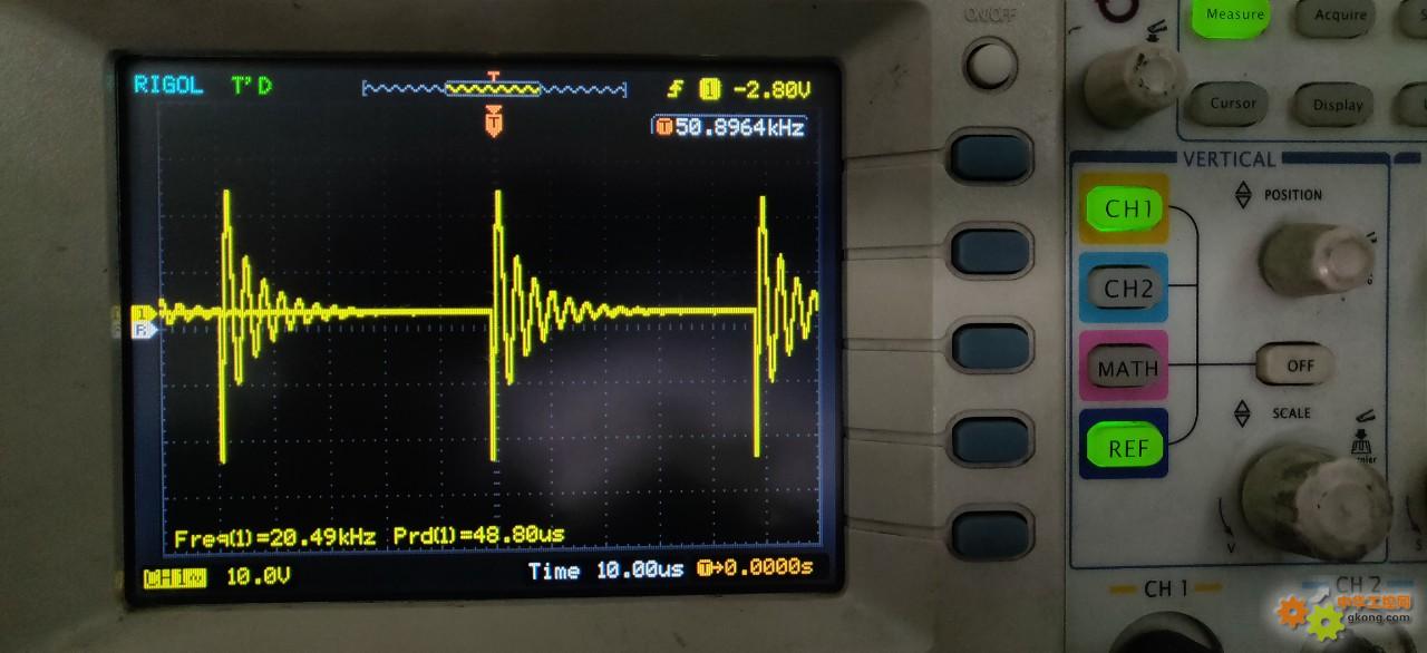

#11楼
VSW波形

回复 #10楼 jxh668
FB对地电压是1.241v。

回复 #11楼 jxh668
老哥这是VSW对地波形。

#14楼
要量输出电压是不是对的

回复 #14楼 jxh668
VSW的输出电压和VIN的电源电压一模一样,电源监控的电流是0.00。
之前新买的稳压器换上我测1脚对地电压的时候稳压器坏了,输出对地4欧姆。这个换上还没去测1脚对地电压
