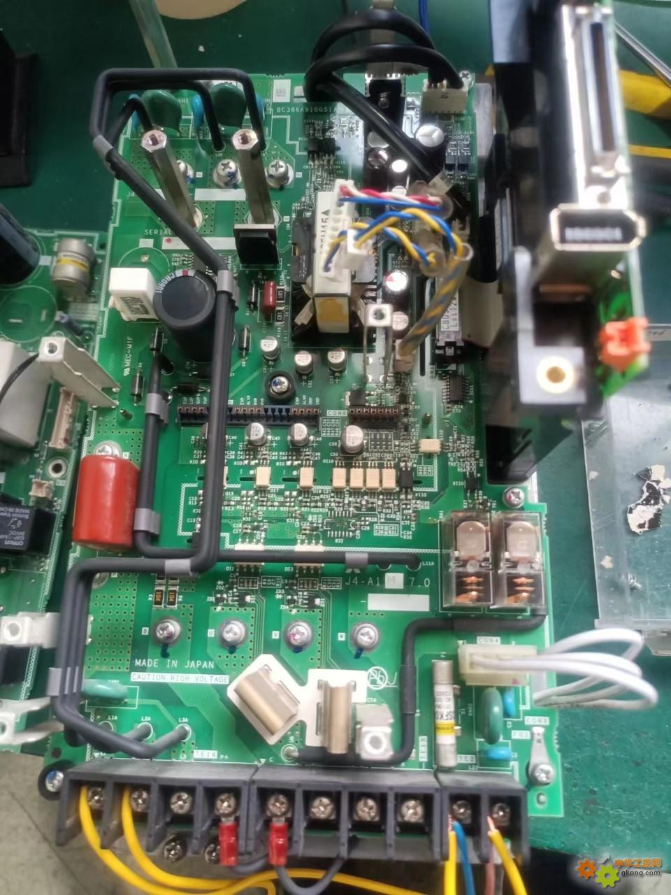

只遇到过母线电压低的,电阻开路或7840老化,第一次遇到高的!母线电压是怎么检测的,三菱的第一次搞!小鬼子的思路跟国产的确实不一样!

制动坏了导致母线电压高,然后母线电压放电放不了所以报警过压故障。检查母线检测电压是否正常,检查制动电路是否正常

1:上电我用的是市电交流220

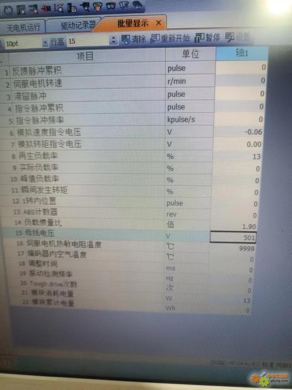

2:上电后就报,实测母线电压320,监控501
3:母线电压检测电路在哪里?居然没找到

实在没办法,闲鱼一份MR-J4-200A的图纸,没一模一样的,大概差不多吧!电压采样比较复杂,采样电压1.7V正常,但是显示母线电压高,说明后面电路有问题,想个简单的办法,在母线采样1M电阻这里串联440K电阻时,采样电压在1.2V左右时,母线检测电压跟实测电压一样,后面应该没问题了吧!
