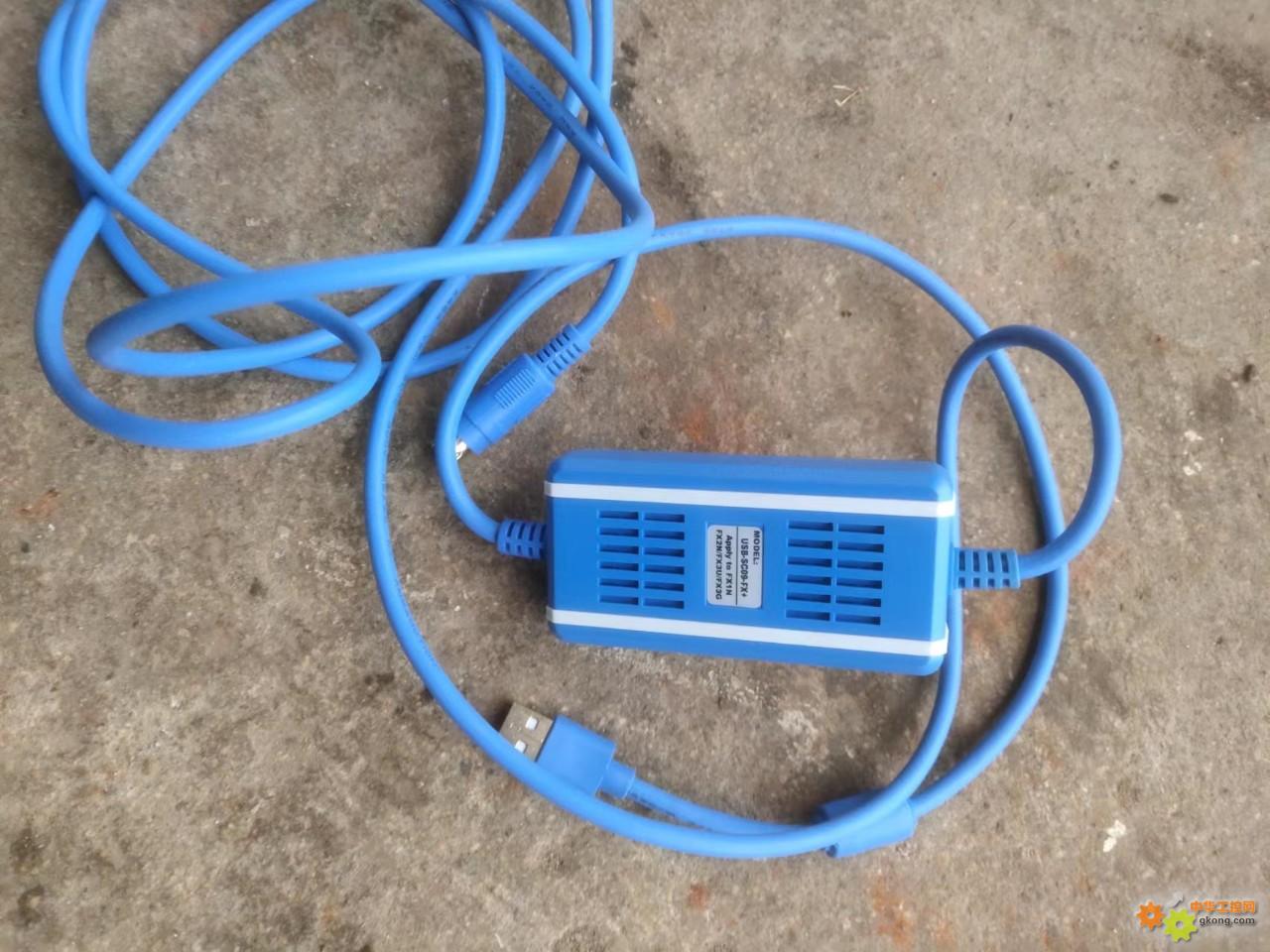

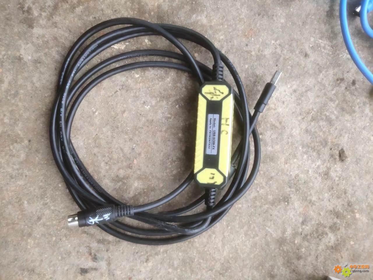

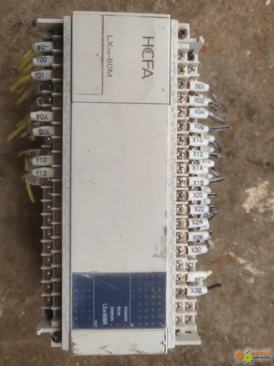

PLC是禾川LX1N-60M,网上买了两种下载线,电脑上也装了相应的禾川PLC编程软件,端口、波特率也没错,就是不连机,怎么回事?

首先看驱动安装的对不
com口要选择正确
用三菱的软件就可以了。

用三菱的软件,选FX1N试下;如果能连三菱的,这个连不上就是通讯口坏了;

问题是换了3个PLC,几条下载线都一样,端口没错。难道这个型号要特殊的下载线?

线是没错的;有三菱FX的PLC你连下试试看能不能正常连机;

让你找个三菱的PLC试下,如果三菱的可以连上,就是你的PLC通讯口问题;
如果也连不上,那就可能是你使用的问题;

刚才找到一个帖子,说“就是输入程序时,厂家设置了永久加密!”不知道是真的吗?这不是PLC成了一次性产品了?成废品不能再用了吗?

找个新的PLC看看,不排除有人把通讯口的引脚改了
