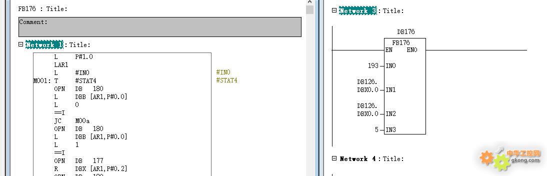

求助!程序中这个193指的是指针中数据长度吗?

以下是引用lihua198199在2023/2/10 15:38:25的发言:

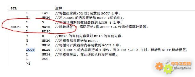

这不是标准的循环写法么。
