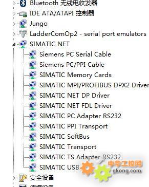

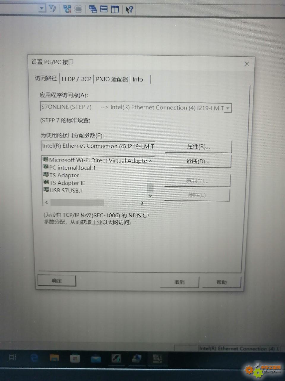

STEP7v5.6插上MPI数据线设备管理器显示驱动正常,但设置PG/PC接口的访问路径中没有MPI的选项,不知道怎么回事,求助下各位大神,咋回事啊?

发表于:2023/2/10 9:17:40
回复 #1楼 xuhuifox
还是不行,是不是数据线的问题,可是驱动也有啊

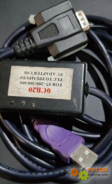

以下是引用pangdong158在2023/2/10 9:17:40的发言:
这个不对,MPI的线插上去没有COM口的增加!

在马家买的线是这个样子的,买了好多年了
