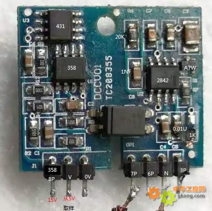

A100 45kw
6770
jxh668

用小板代换成功

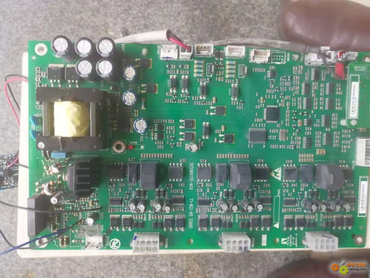

发表于:2023/2/11 16:06:32
#14楼
回复 #9楼 jxh668
谢谢你提供了一个成功案例,我接修的这块板是电源主回路炸了,检查中发现尖峰吸收电路的快恢复二极管焊盘颜色变深了,后来发现是尖峰吸收的4n7电容失效了导致,电源静态测试,2844外围电路及431反馈到2844的2脚的电压与反馈供电电压24V之间以2.5V为基准互动,串灯泡上电灯泡亮,说明电源处在开环状态,你说尖峰吸收电路的二极管我没细看,我用1600V的快恢复二极管代替是不是错了?限流电阻用3个1欧并联替换,三极管用BU508A,MOS用N道普通MOS管替代,高频变压器简单测了下无异常,会不会是它的问题?
正泰伟创自动
文章数:74
历史总积分:50
注册时间:2022/8/7
发表于:2023/2/11 16:12:06
#15楼
回复 #12楼 jxh668
你能用小板替换成功说明你对这款电源电路拿捏的相当准确,当初我也是花了不少时间才看懂个89不离10,后来索性买了份图纸参考,你能用小板嫁接成功,佩服!

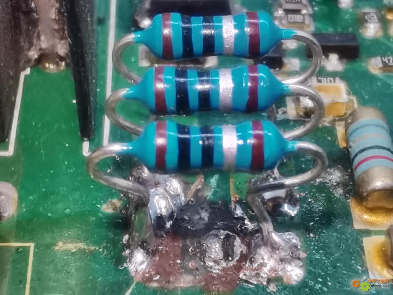

#16楼
回复 #11楼 jxh668
你这款板子限流电阻应该是1.47三个并联,尖峰吸收二极管是GP02-20,我那款限流电阻搞不好也是1.47欧。

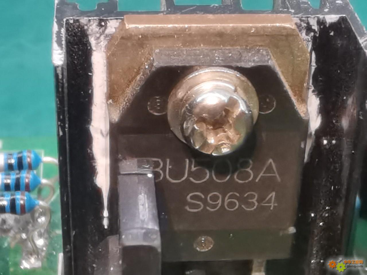

电源故障应该是尖峰吸收电路的电容4N7失容,换10N电容,限流电阻可能会是1.47欧,目前用1欧,三极管应该是BU508A,MOS管用F11NM80普通N沟道场效应管替换。

#18楼
MOS管原型号是35N06L,替换的是11A800VMOS管,其它的二极管,电容,限流电阻的更换应该都不成问题。
