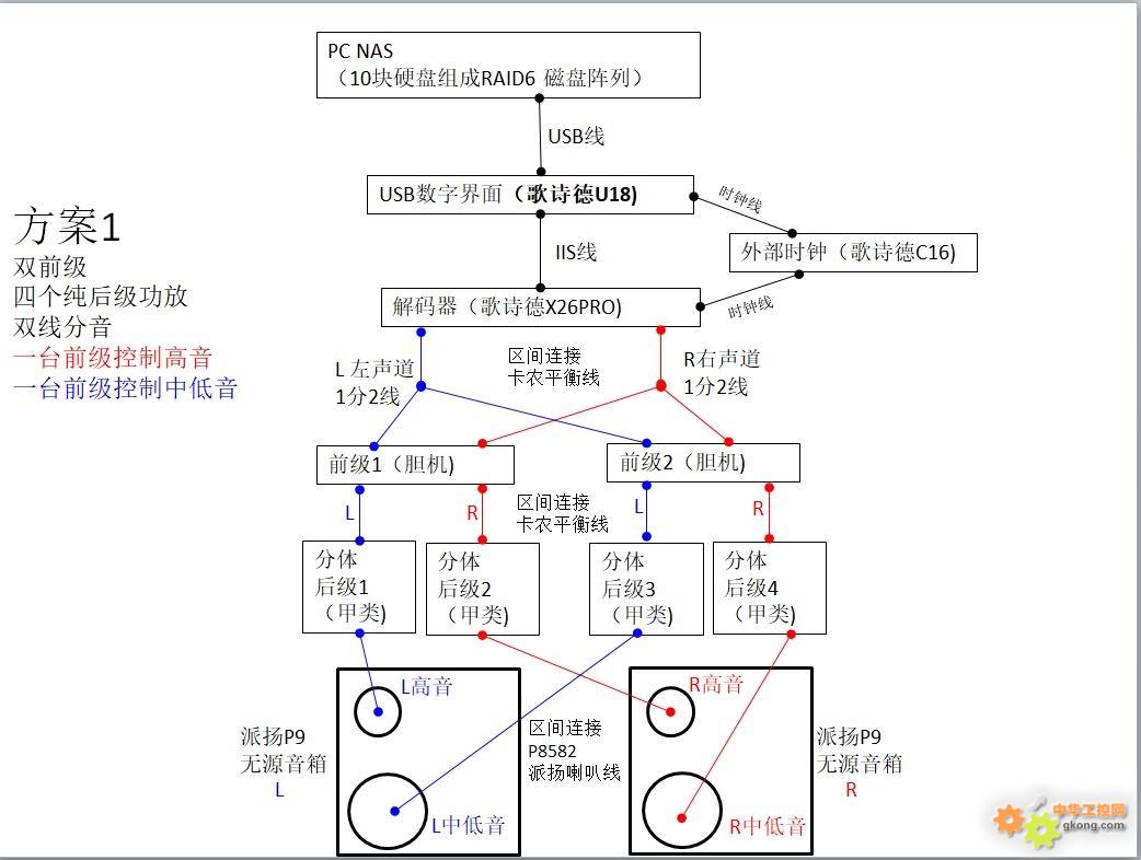

把我设计的系统搭接图 分享一下 懂音响的人 多指教 我也是刚学习PC HIFI
目前试验的方案2
(1个前级推4个后级 双线分音配置,4个独立的电源管理器 2个滤波器)
方案1
2调好后 再调方案1 (2个前级推4个后级 双线分音,配置4个独立的电源管理器 2个滤波器)

多指导 欢迎指导, PC-HIFI 我也是刚学习3个月, 很多不懂, 这个搭建方案1与方案2,是我自己设计的。
目前正在用方案2,肯定有不足的地方 欢迎指导不足之处 。
