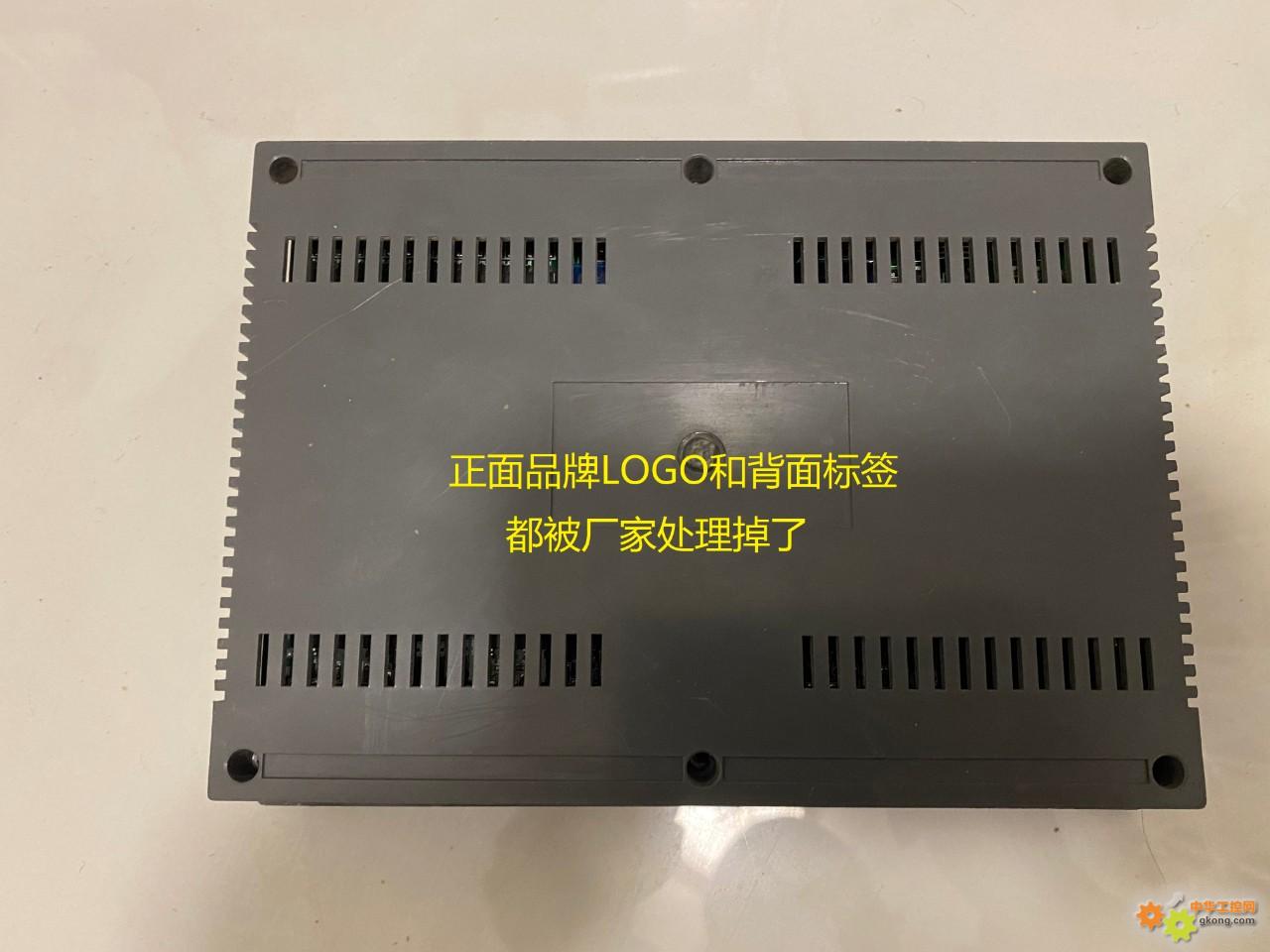

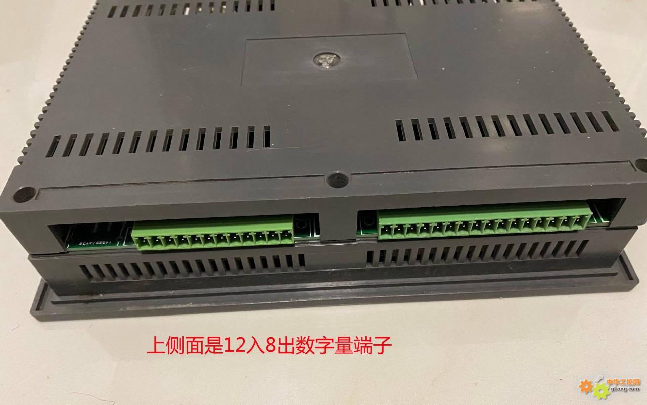

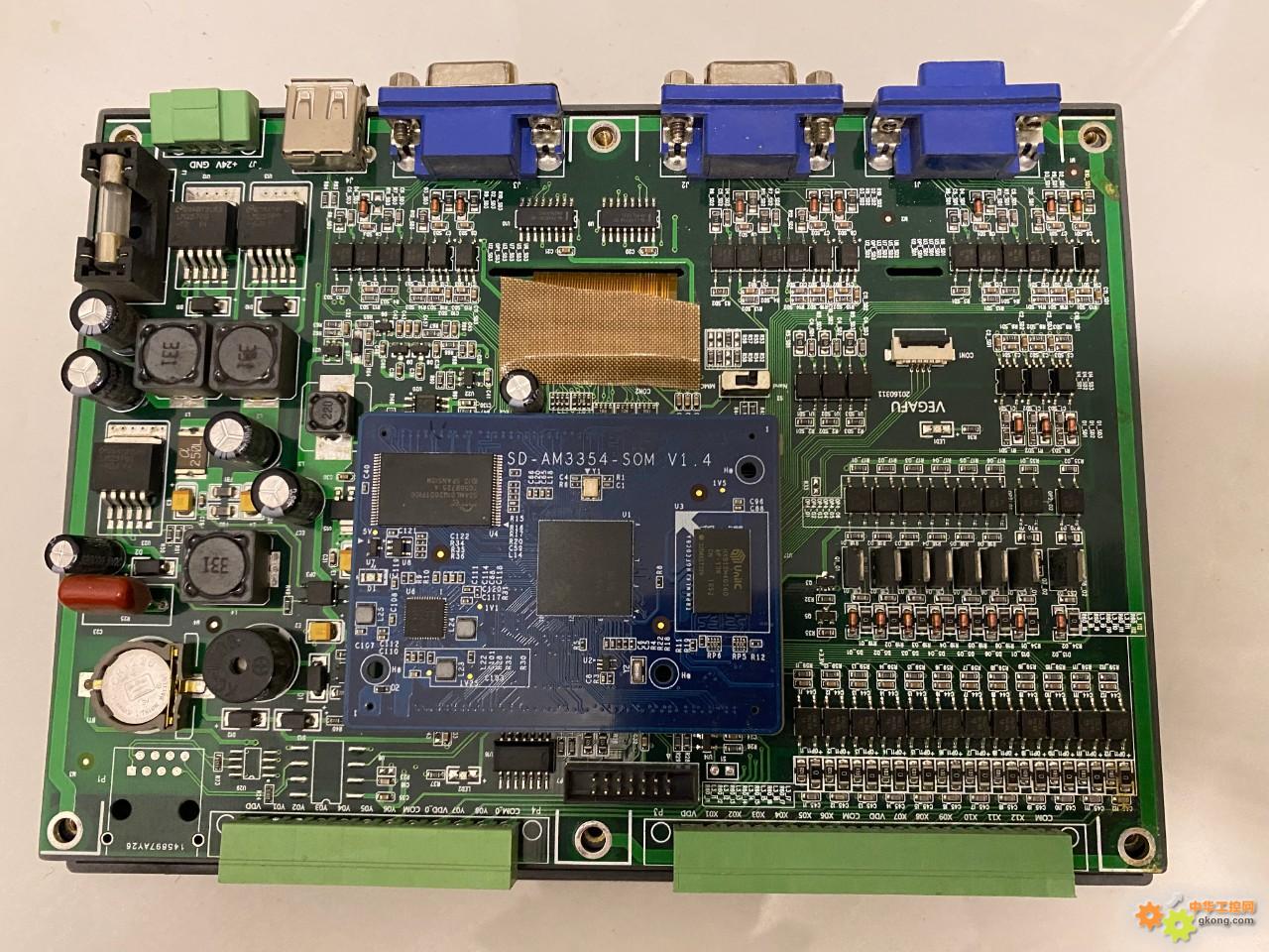

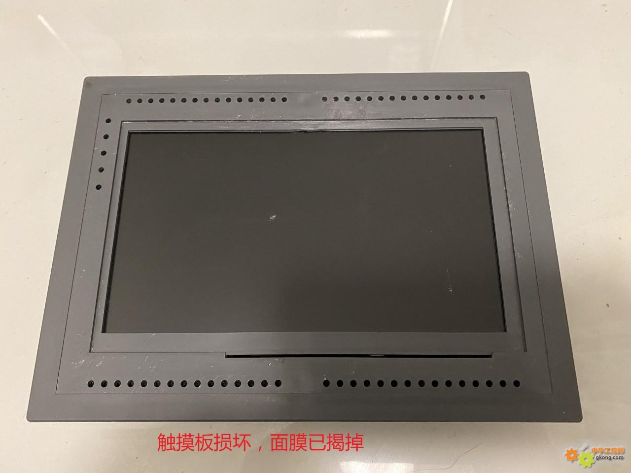

一台触摸屏PLC一体机触摸板损坏,厂家只提供整机,我想单独更换触摸板,但苦于不知品牌和型号,无法购买,各位根据照片帮忙看看这个一体机是什么牌子的?

估计是行业订制机,想都不要想了,能修就修,不能修就要放弃了。

4线电阻的触控板 一般是排线位置的区别
换个不同的 没什么问题
找相同排线位置的触控板 基本是可以的。

这个换触摸板就好了

看触摸板的线上有打印的字符吗?

只知这是一个7寸屏的一体机,查看常见的一体机品牌,如中达优控、顾美、信捷等都没有和图片相符的型号。触摸板是4线电阻的,触摸板排线上只有生产日期,没有其它信息。如果不是通用机型,那就只能是行业定制机了!

换触摸板不需要程序
