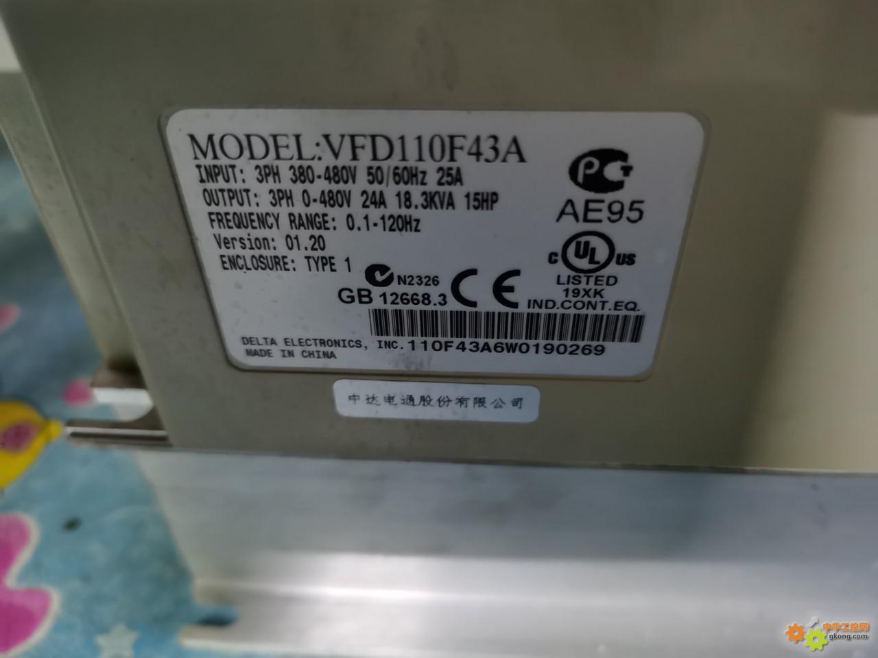

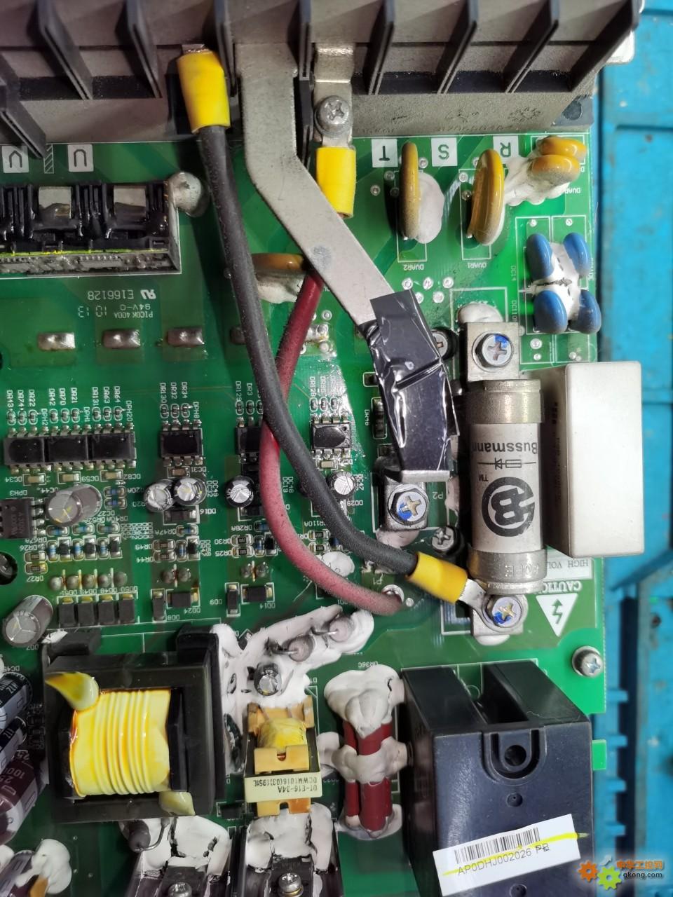

目前情况是带回来后空载用3.7kw 4级电机和7kw 2级电机测试都不报故障。
在现场带水泵运行就报。水泵切换到工频运行正常。
论坛内查找有关资,有的也是类似故障,不是相同型号,没有找到51k的检测电路部分。
也有帖子内回复此版子没有输入缺相检测。
HPL官方资料显示就是欠相。
求助。目前怀疑是上部控制板受干扰所致。控制板通用的,内部软件不同就匹配不同功率的变频器。
输入缺相的检测点位在控制板上被屏蔽了?
