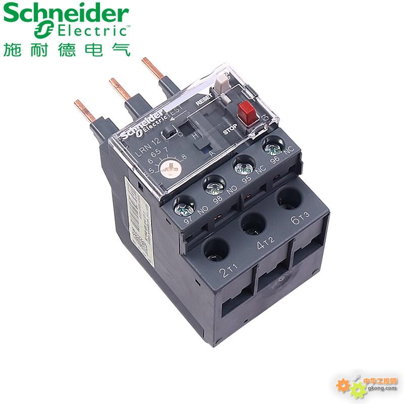

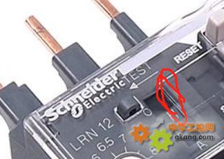

好久没玩过施耐德热继,想着也简单,调好电流,带电运行中按图示往左拨TEST测试按钮,结果发现巨难拨,结果用力大了,拨过去复位弹不回来,又拿旁边的试了下,又拨过去复位弹不回来,报废2个吓得不敢测了,直接电流调最小测过载,就图上这热继是调的方法不对还是施耐德这款热继太垃圾了

这个测试是按压的吧?你能拔的动?

你没事改它状态干嘛啊,就算改也是在冷却状态改的,手动和自动复位而已,一般优先用手动复位

往下按吧。和老款的差不多。

不应该将TEST下面的拨道A吗?

那个是代表手动复位和自动复位。。H手动,A自动。。

楼主拨的是测试(Test)拨片,那个拨片确实不好操作。弄不回来不影响使用吗?

TEST 用一字螺丝刀将拨片往左滑,测试NO/NC辅助动
作, H/A,手自动,H-hand手动,A-auto自动, Rest是复位,STOP是测试主触头动作。
