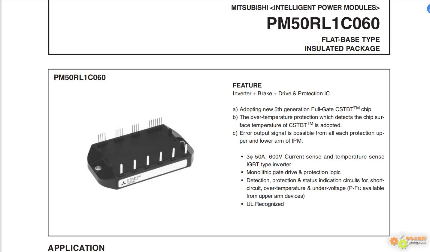

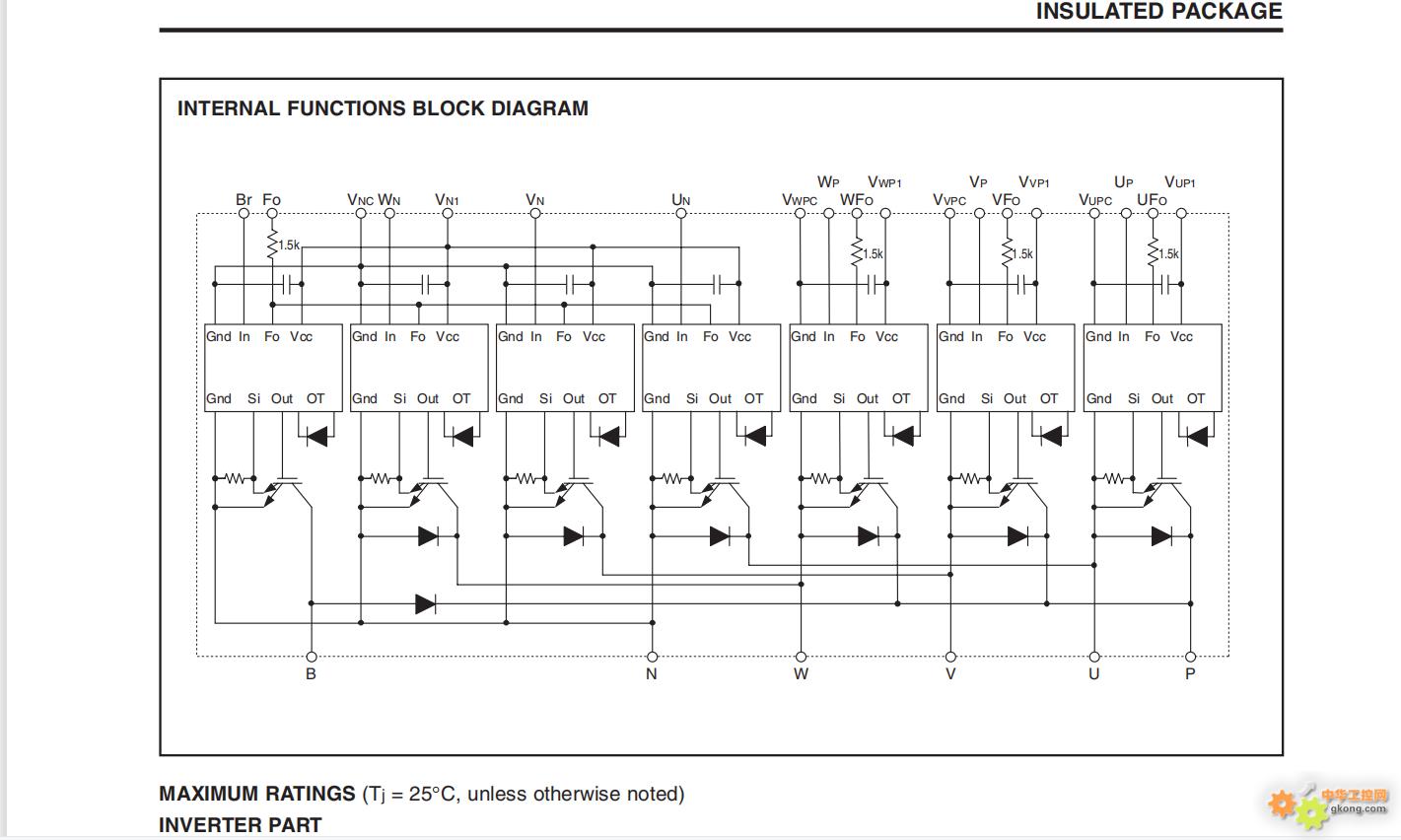

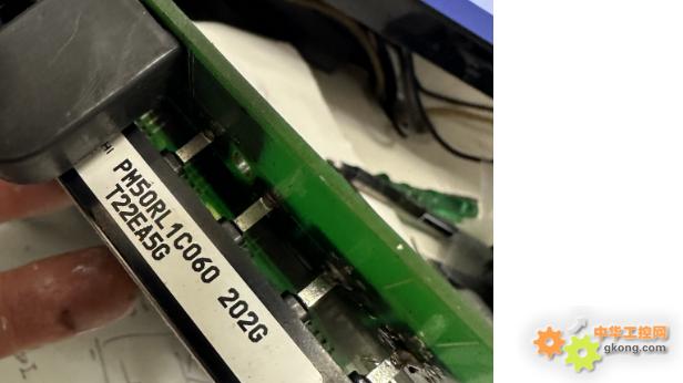

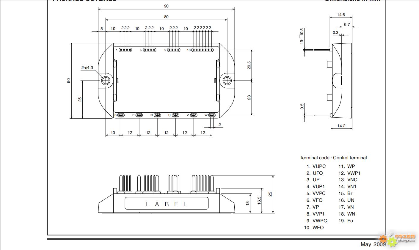

模块型号是PM50RL1C060 伺服器型号是SFDV-120A01A

回复 #1楼 文质彬彬
谢谢,确定是模块坏了,太贵,基本是放弃了
