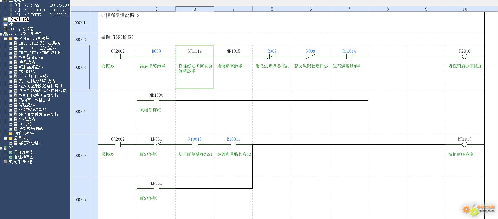

各位师傅们,谁有这个程序注释乱码的解决办法望赐教,非常感谢

跟软件版本、支持语言、字库都有关系...
方便的话,发个程序过来,帮你看看。

是不是台湾的设备,编码不一样也是这样,一个一键转码的工具转下试试

你原来的注解不是中文简体的;

原来是日文,现在更改语言也不行,无法解决

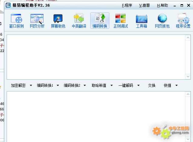

请问哪个工具

附件:
本地下载
我以前用过一个叫精易助手的小软件,有这个解码和编码变换功用
