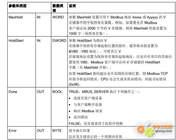

图一中和图二的IP地址一样试过了,不行,按照说明书来也不行,第二张图片里面参数改掉还是不行,那位师傅指教一下

端口不是502么?
smart的ip多少?
wincc的ip多少?
wincc那ping通没?
M0.0和MB1显示什么?
wincc的通讯诊断显示什么?

至少wincc里配置的ip-port错误了,写成520了。

显示通讯中断

先用电脑ping触摸屏IP地址,能否ping通,有无掉线情况,没有问题的话,那就还是你设置有问题
