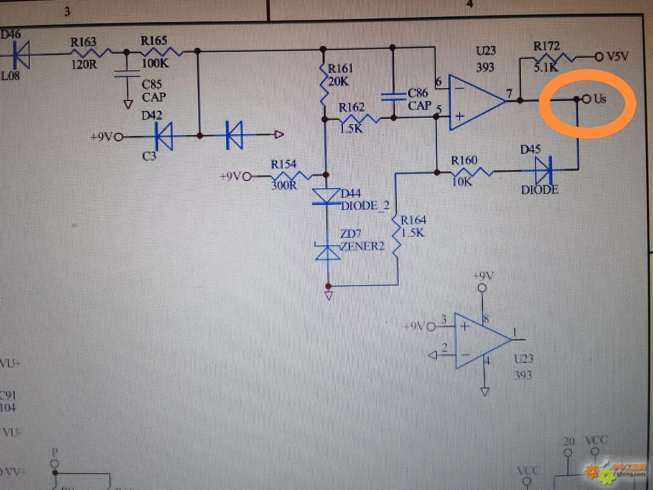

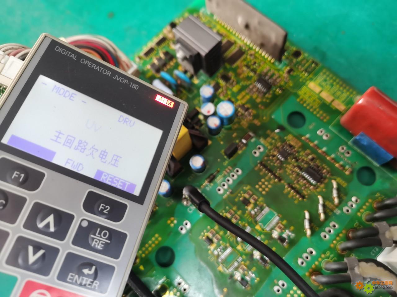

请教各位大神①安川A1000变频器不装模块,不装驱动光耦,上电报主回路欠压,测电压监测点Us为4.76V正常,是那里硬件故障。②安川H1000/18.5KW的电源驱动板比A1000/22KW模块的右上方多个SOT-8芯片是什么型号什么功能?

下方4个P和N短接了吗

你说下方那块的P与N短接?
