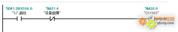

如图,我没查到置位指令在SCL该怎样写,所以请教下。

IF SJ.启动 AND NOT 设备故障 THEN
  CSYXKS:= TRUE;
END_IF;

那是自锁回路,正确写法是  A:= B AND NOT  C
请看一下最后括号内的S。

。。。。这是一个置位逻辑 ,1楼百分百正确 。

自锁回路需要加上
else
CSYXKS:= 0;
end_IF;
