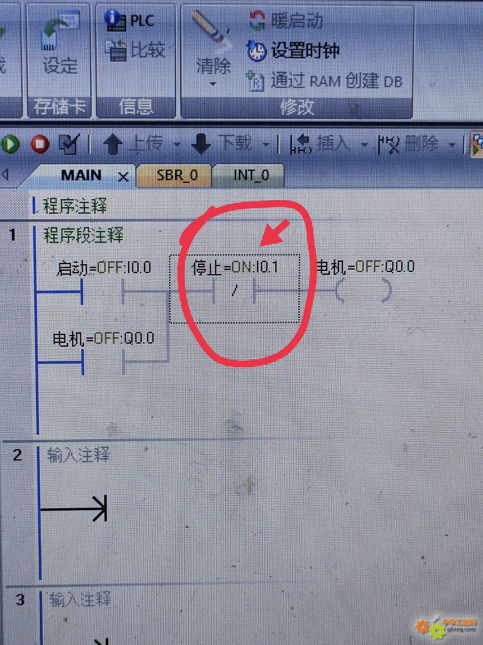

。。。。。我怀疑,你外接的停止按钮接的是常闭触点。

这个带斜线的符号,不要将它理解为常闭,应该理解为对信号的取反

先看看I0.1是不是亮着,亮着就是对的!
电工入门常犯的错误,见谅吧。

这是标准的启停程序,外部使用开点

应该是一键启停 不带复位的按钮开关

程序可以使用。
