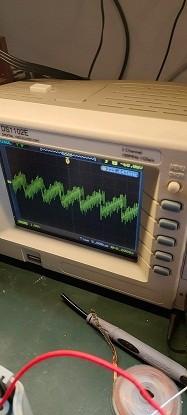

求助 3844B开关电源故障,换多个3844B,8脚 始终是 6.67V。
7脚电源直供 19V,
下图是4脚波形,6脚无输出,断开周围元件,均如此。请教前辈该如何查。

7角改为16.5V试试

回复 #1楼 陈sir
没用 8脚变成 6.82 输出了。

是不是芯片本身不行啊

回复 #3楼 jniy
不是芯片本身问题,已经从好的变频器拆过来芯片装上了。

我也遇到过同样的问题,7脚都23伏了,我记得是有个二次绕组二极管短路引起的,ABB510

断开周围器件?怎么做的,拍照看看。6.67伏是用什么工具测量的拍照看看

查一下第三脚的电压是多少?是不是对地的过流采样电路开路了?理论上,这个脚的电压不会高于5V的。

第三脚反馈电阻异常!

回复 #4楼 无无无
你拆过来的时候芯片在好变频器上的时候测量了8脚电压是多少伏
