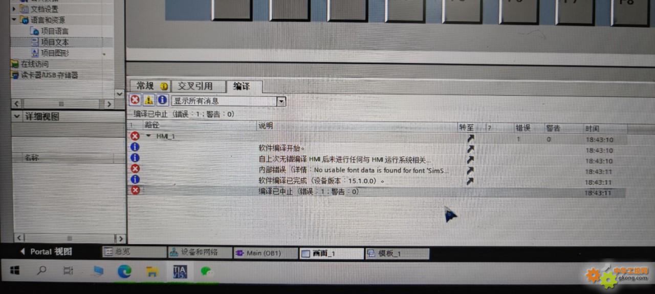

博途V15.1HMI编译时出现“,内部错误(详情:No usable font data is found for font SimSun. The font might not be installed.)。”是什么意思,又不能转跳到错误的地方,上网查了也没有解决办法,请问有人知道要怎么解决吗?

看样子是画面汉字简体宋体字体文件没有?

在博图里,重新再建一模一样的屏幕编译后,,再次编译你这个屏幕
