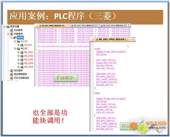

附图是烟台方法移植到三菱之后的程序, 手动部分和自动部分,加起来是整个的耦合部分, 全部都是程序块(FB)的调用和挂实参。 没有任何逻辑。
而耦合部分则全部在程序块的文件夹中, 那里面定义了程序中所有需要用到的功能块和库函数。 然而没有使用全局变量, 也没有访问任何外部IO变量,所以程序块可以跨项目自由拷贝,而绝不会变量冲突,也当然不需要进行任何检查修改。
