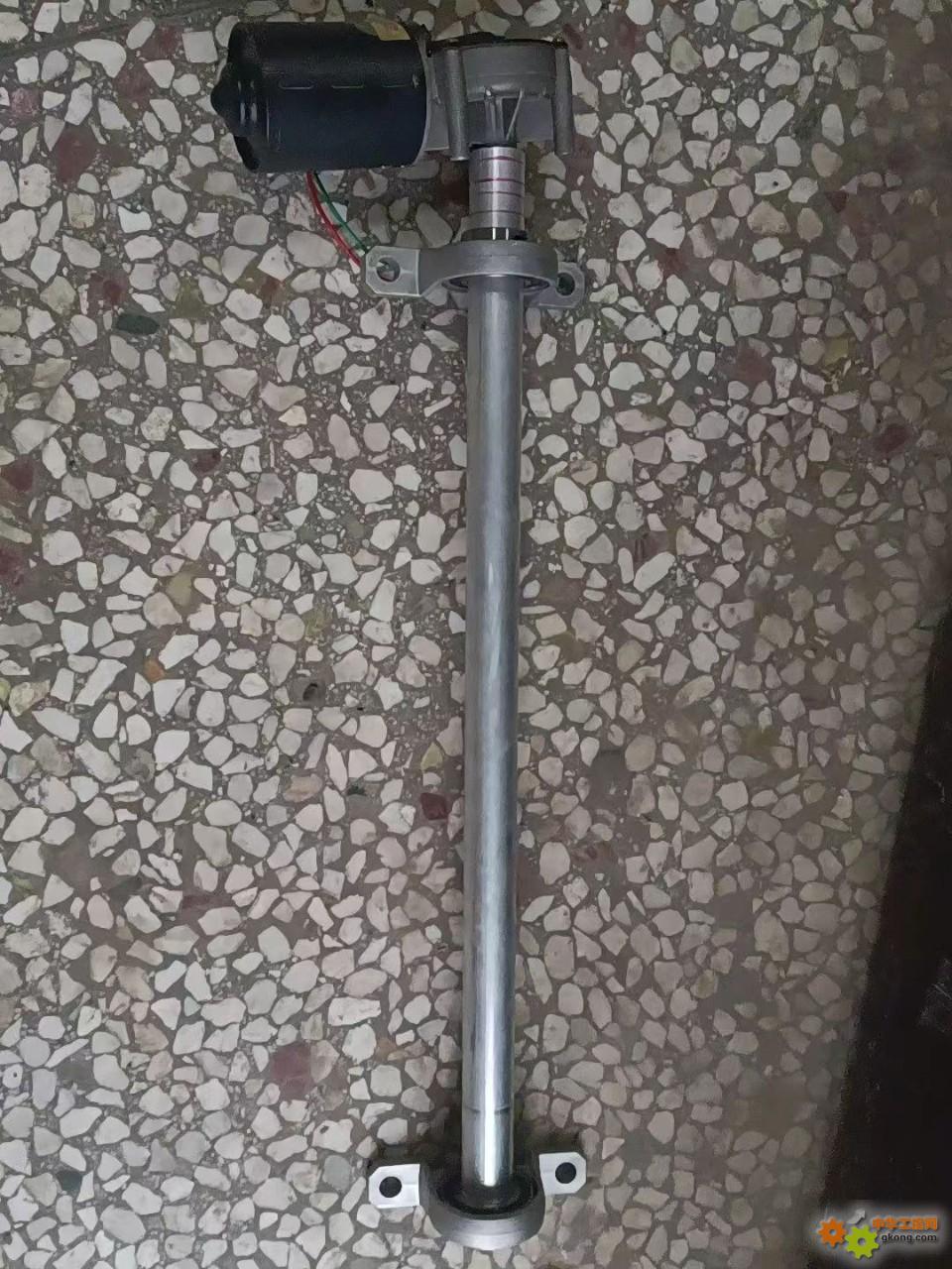

县城的新房装修还缺个晾衣架,市场上看看手动的太累电动的又太贵干脆还不如自己做个。于是闲鱼上买了二手电机和24V开关电源,淘宝上买了铝管和轴承座。由于前期没有预埋电源只能从灯上取电,又买了遥控器才解决了电源问题。目前大家看看咋样?

电机安装在开关旁边,钢丝绳用几个滑轮调整,这样才合适…

半成品,仅看视频,同问
楼主用根杆,杆上再放那捆电线试试

目前还没完成因为吊顶没做,目前存在问题有开关电源选用24V200瓦要一直工作可靠性不知道咋样,还有上升限位开关没有找到合适的(升降开关改造了是点动的松下就停了问题不大)
上升下降功能是OK的。。

我在轴上打个洞把两根线穿过去绕在轴上的收和放四根线是同步运动的,没毛病
