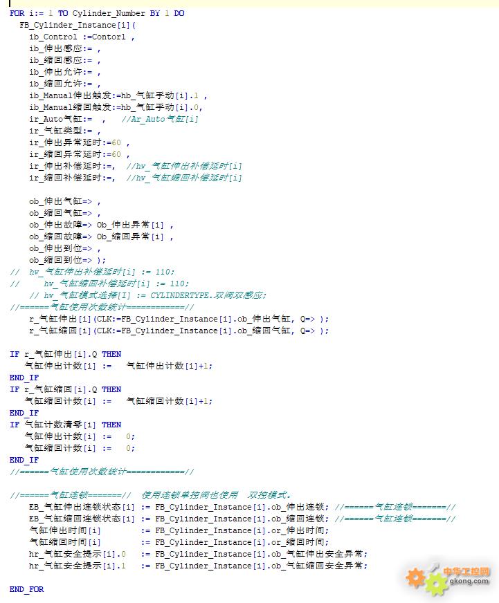

用禾川之前,用的最多的就是三菱,和类似三菱的汇川。

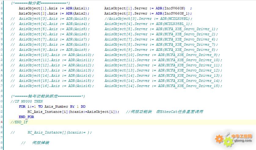

用了禾川之后三菱就不想再玩了。轴控需要记那么多乱七八糟的变量,禾川的话写好一个功能块,用一个for循环,16或者32个轴只要写一次。
一个项目里面有禾川 高创 ,松下 台达,汇川的伺服也没关系,只要走ethercat总线。伺服程序都不要改。改一下for循环的轴数就行。
气缸真空的功能块也是for循环只要写一次。
不需要记乱七八糟的地址。
文本文档复制粘贴不要太快。

这个项目全部用ST写的,大概70个气缸,30个真空,3个fanuc 6轴,两个EPSON scara,三个禾川的伺服,一个高创的驱动器带DD马达,两个松下的驱动器带直线电机,外带两个小机台走MODBUSTCP通讯。
这玩意用梯形图,很痛苦。打字的话随心所欲

大型项目建议用ST

我的项目目前最多也就16个轴,Q1300可以带32个轴,只是用不到。不过ethercat用起来很方便,三菱伺服的变量我记不住还得去翻手册。这个不用翻手册。这样方便很多。我带两个轴没啥负载的话扫描周期500us以内。只是禾川PLC做工贼差。

ST语言与梯形图各有千秋,三菱这个轴控制,你可以封装块呀!也是很方便的!他们都是根据IE61131-3这个标准开发的!习惯了就好了!不过codesys平台确实很灵活,这个公司专门做软件的,更新迭代比较快!每个公司的产品都有各自的特点!习惯就好了!除非你不用它!

我们用三菱的ST编程,照样实现了楼主所说的功能

各有各的优点,我对禾川最大怨念就是,这玩意它不能自己去生成变量的数据类型,要自己去建
