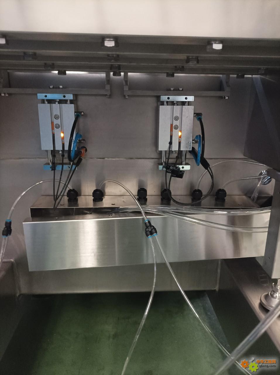

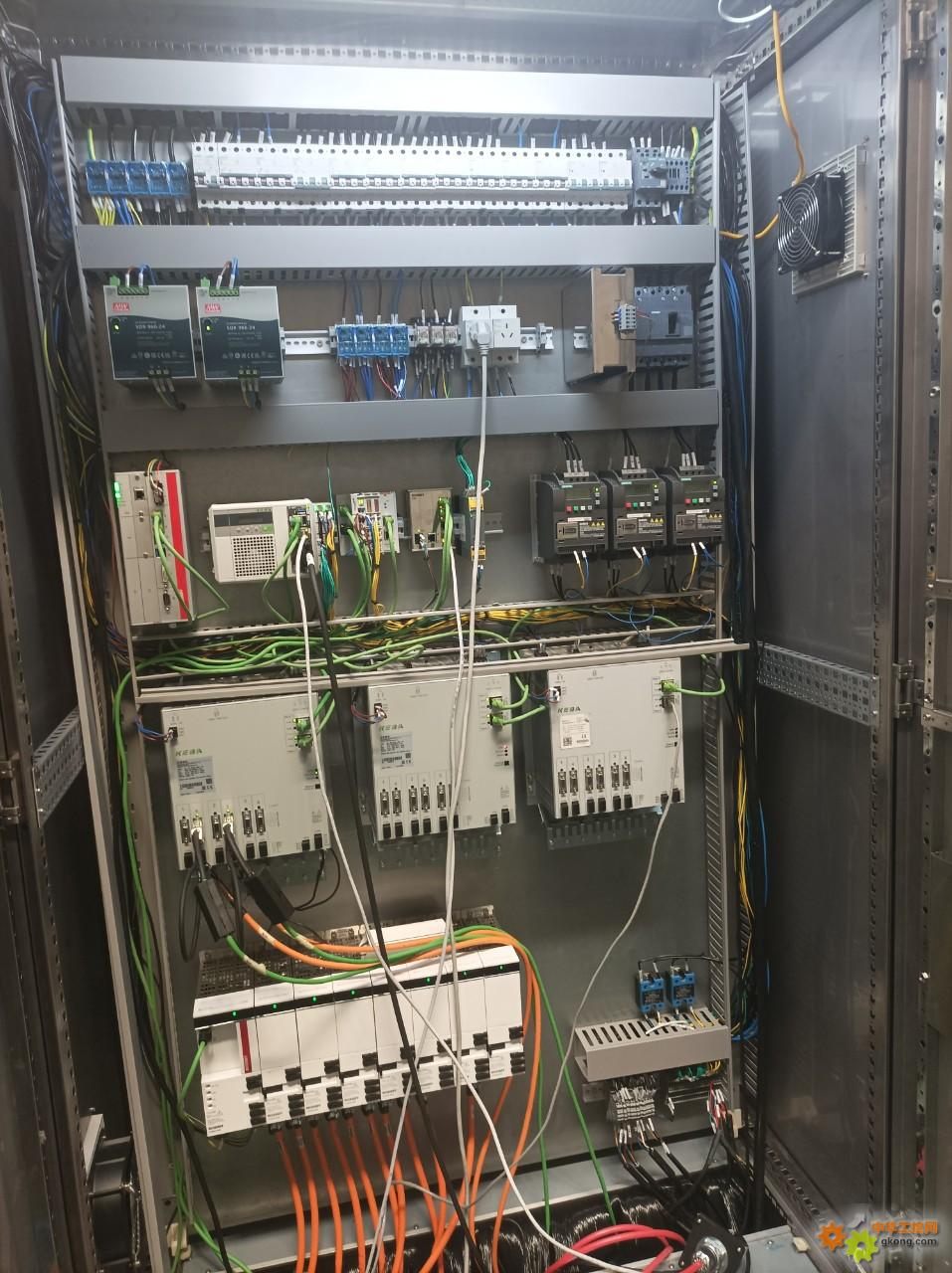

进了几台新设备,老线还不停生产。累啊

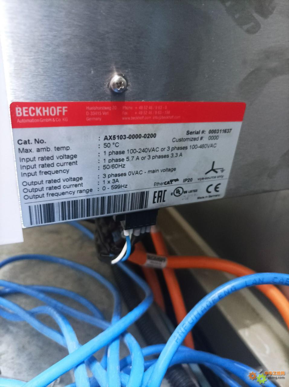

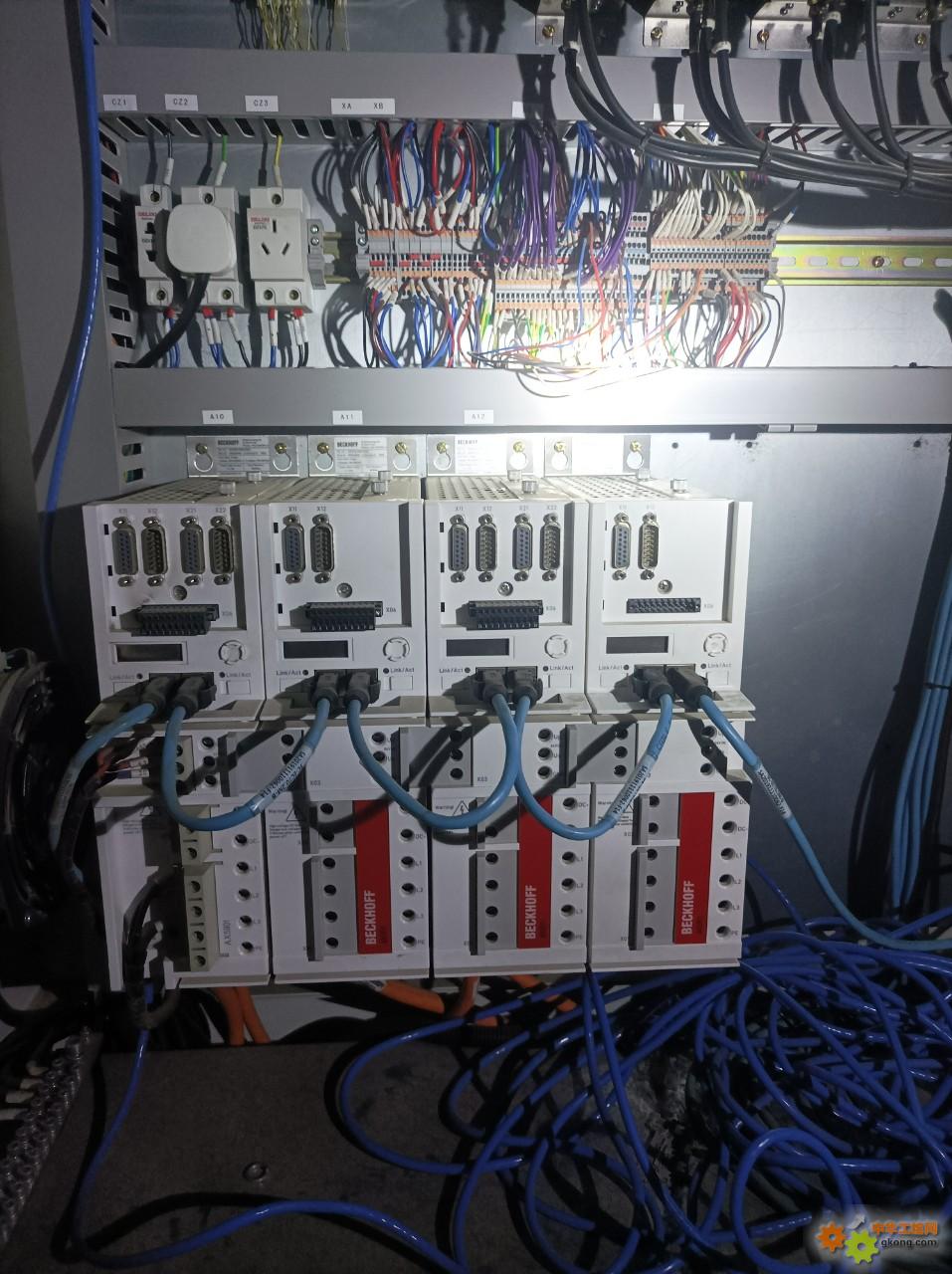

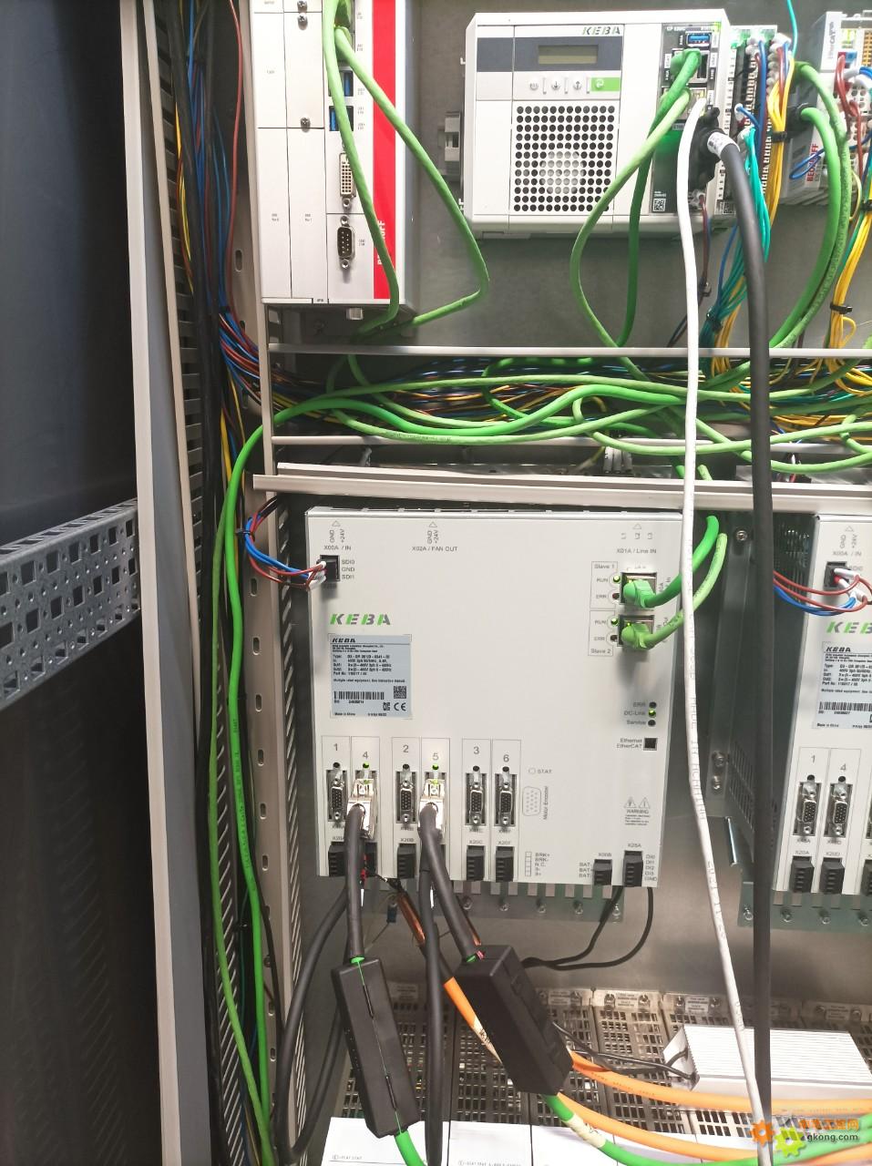

工作日常。最右边这台倍福伺服损坏。背光暗淡,不显示内容。各输入电源均正常,没办法同型号另一台机器上拆了一台,先应急使用。话说群里有修伺服的大拿吗?指点一哈。谢谢。

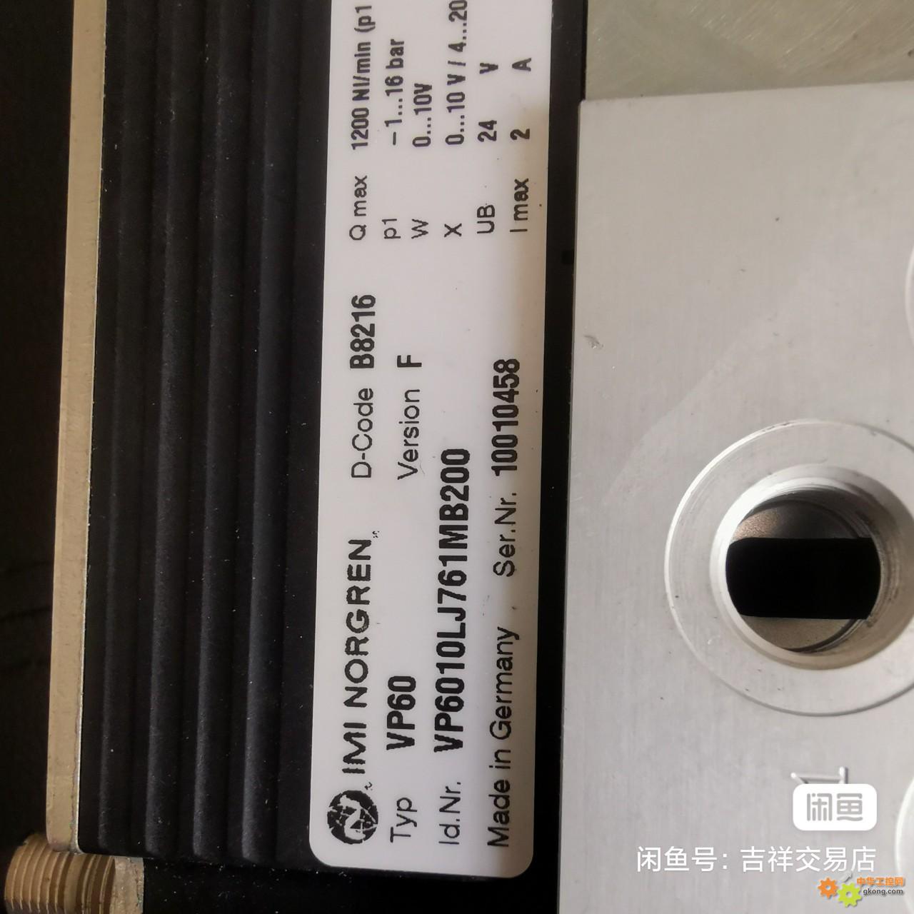

工作:原来的4一20MA进口英国诺冠比例阀,损坏。供应商货期很长,需80天。一个9000元网上也买不到。没办法
在闲鱼找了一个0一10V的进口诺冠比例阀
。700元。加装一个4-20MA转0-10V的隔离模块。后正常。总花费916元。为公司节的了时间。

经测试一周效果良好。
