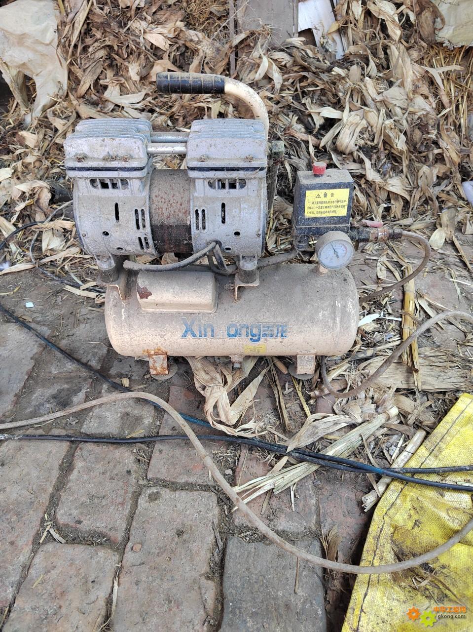

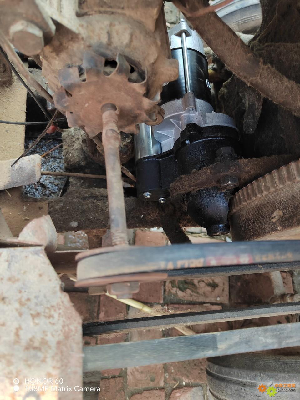

老家耕地神器国产单缸拖拉机在夏天的时候自己改的电启动机进水烧了,以旧换新花费270大洋弄了个新的,一直没时间装车,今天趁着不忙,抓紧换上

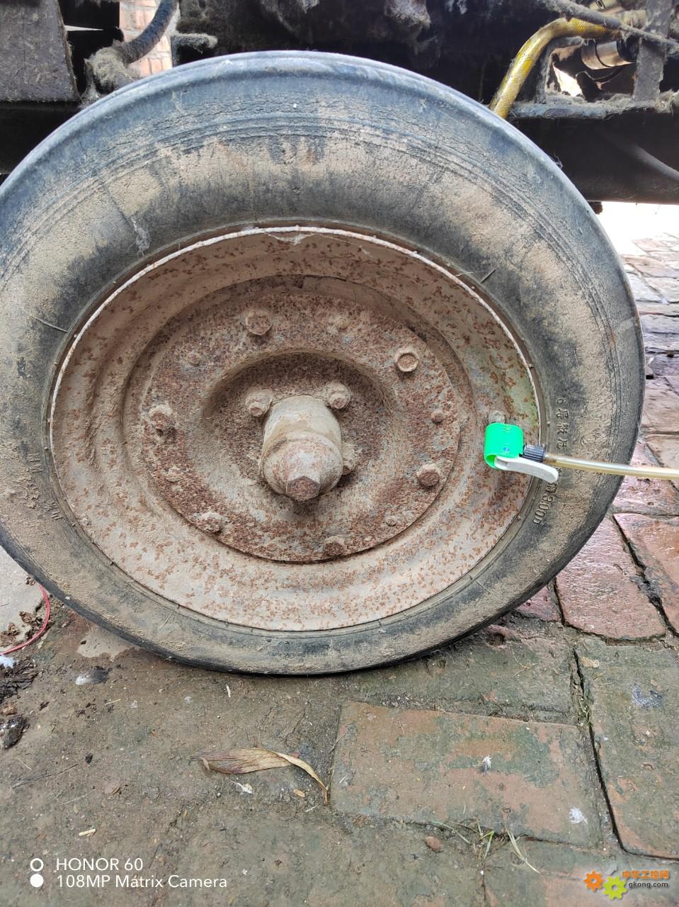

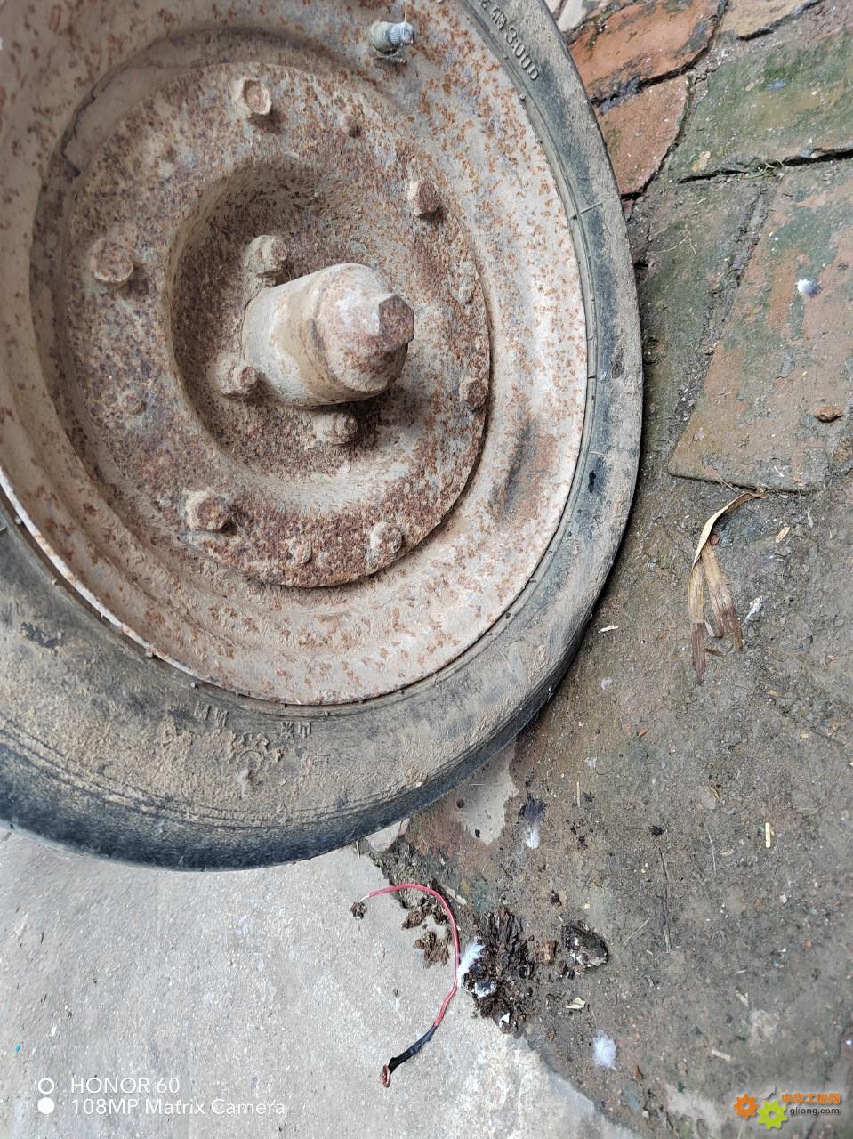

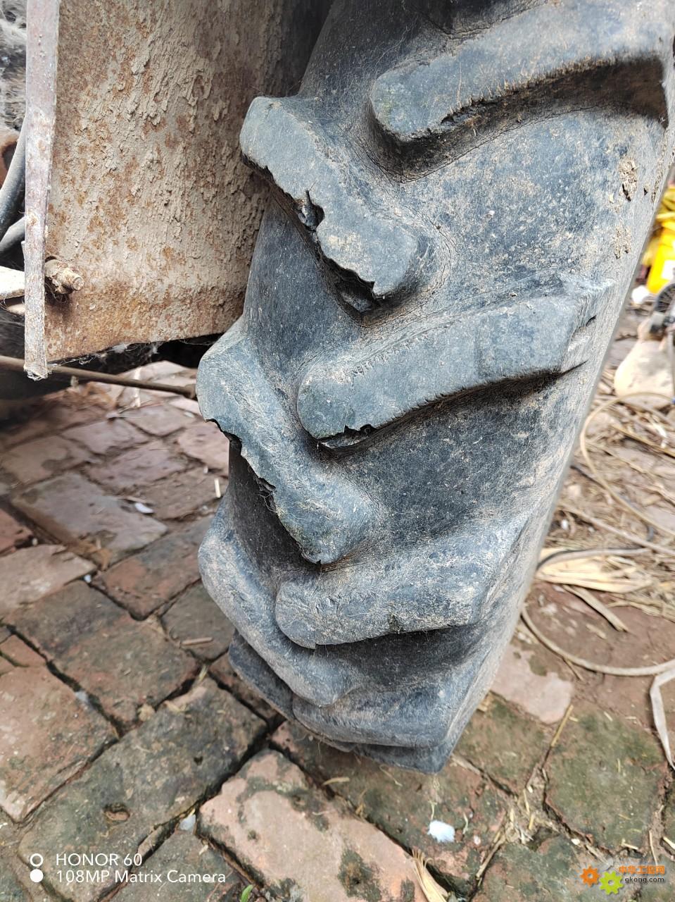

,长时间不用,轮胎也没气了。小气泵伺候,四个轮胎打打气。没有气压表压力全靠蒙??二十多年的车轮胎的人字花纹都伤了,

启动机装上了,启动没反应??继续排查

启动机不工作的原因找到了,启动继电器触点烧坏了,有动作没输出。30大洋买了个启动继电器安装后一次启动成功
