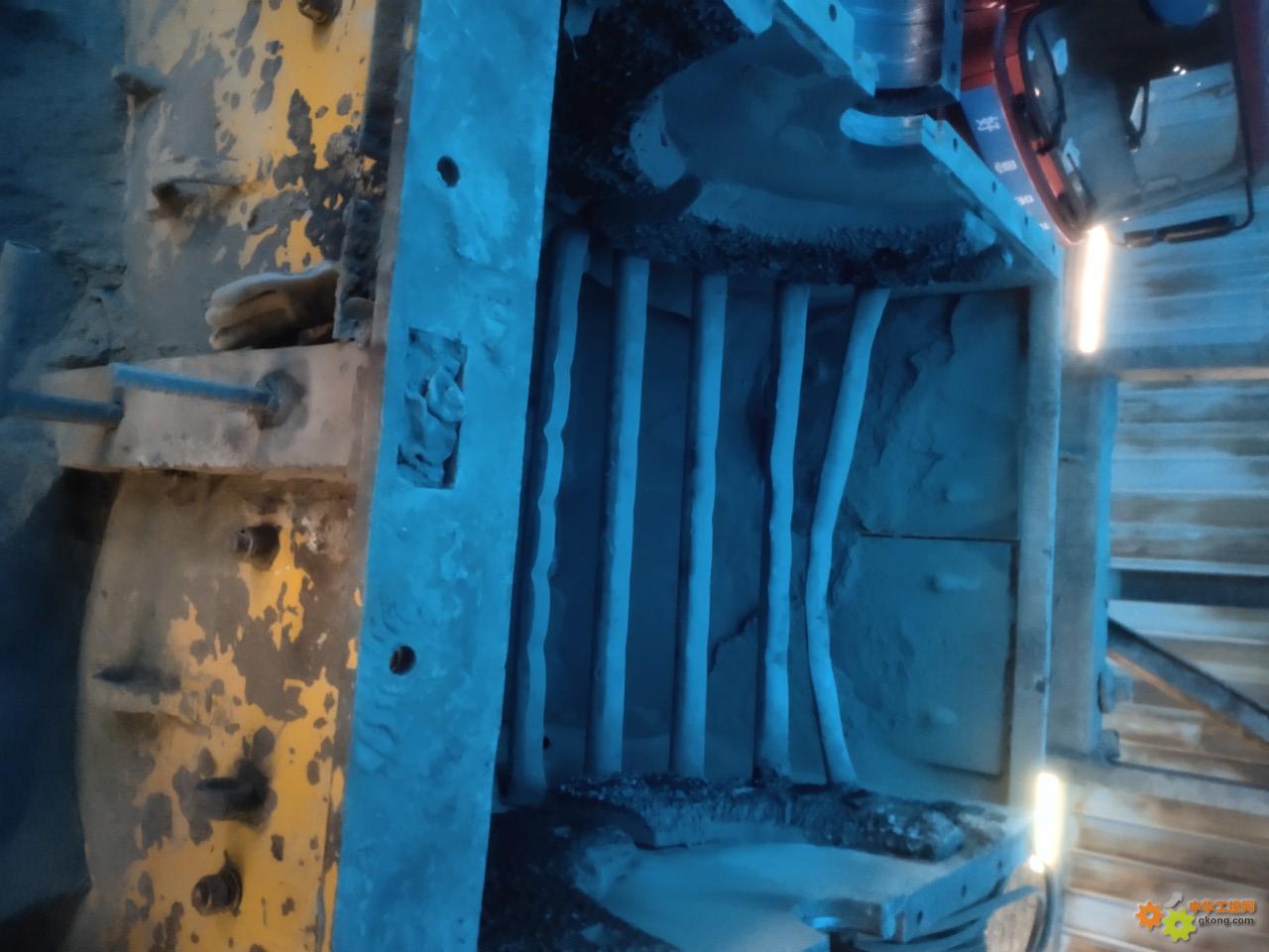

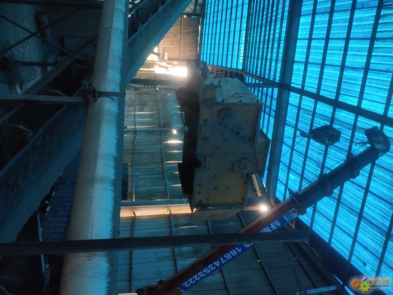

长假前几天都已经规划好出行路线,带孩子回家看爸妈,全家就在周边芙蓉镇 惹坝拉 十八洞 矮寨大桥 张家界 玩一圈 。

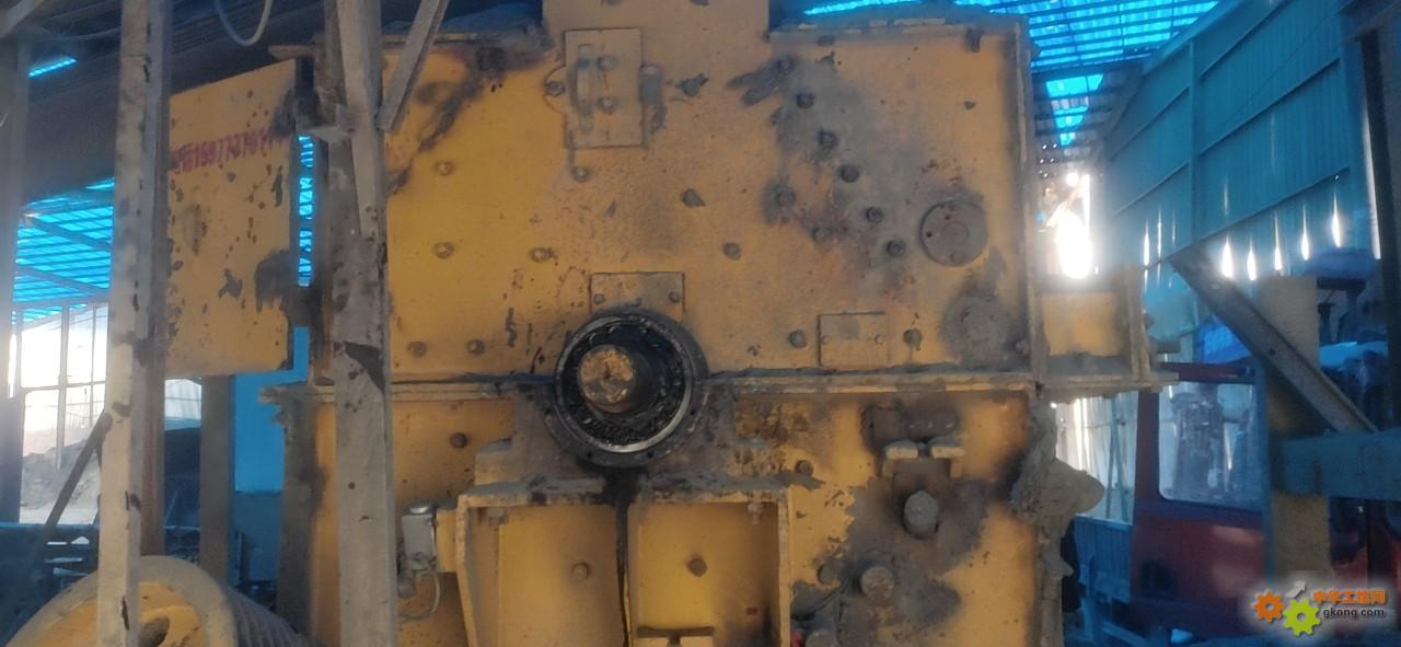

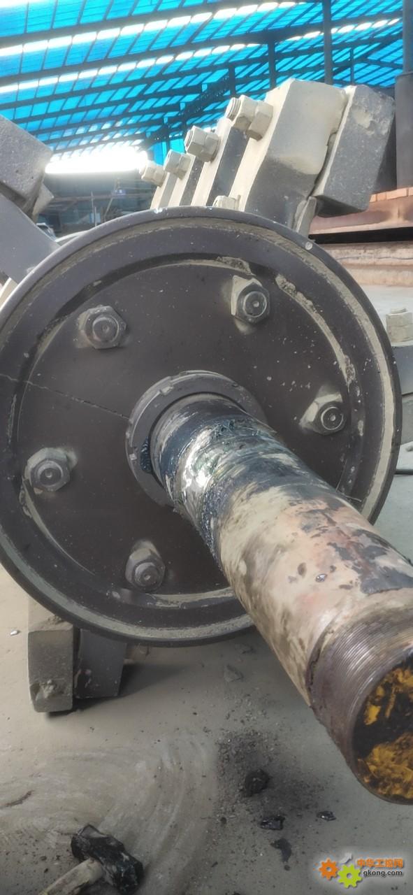

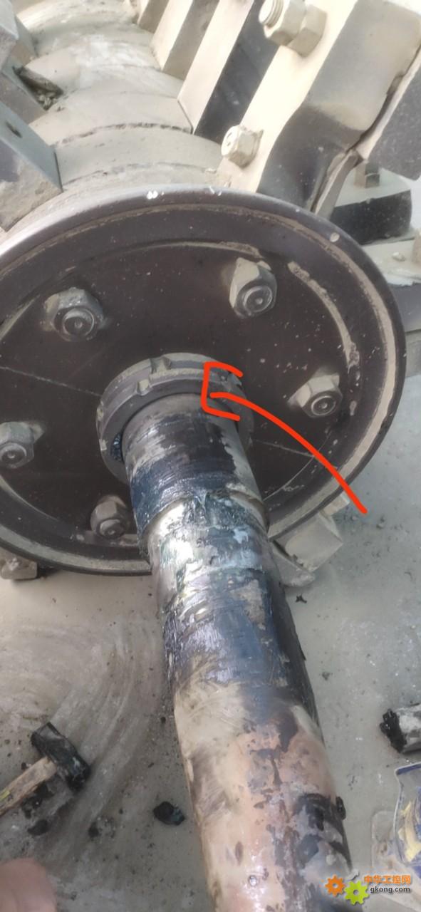

清晨清脆电话把我从美梦中唤醒。一看是公司电话,心里就是一万个抄你……抄你。不情愿接听电话,传来夜晚操作工声音着火了 轴承座都烧红了机器停了。
?心里就是芭比O了 玩犊子了。几天假没有了!
?告诉他们把地上的土浇上灭火了。
?赶快起床,急忙吃点早餐骑上心爱的小摩托往公司,
?来到车间就闻到烧烤味道,到破碎机旁就看烧后轴承座颜色站在旁边还能感觉到余温的烤灼。真是不难想像当时烧烧情景。
真是玩犊子了。玩大了 在大也这的给老板汇报情况,在这就不说老板听到破碎机坏情况了 自己联想吧!
今天的假日休息是泡汤了,降温时找工具等待老板来现场看下 还的准备开干

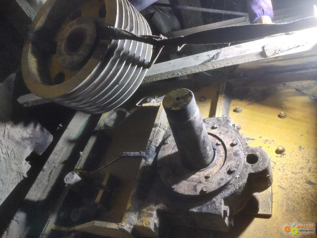

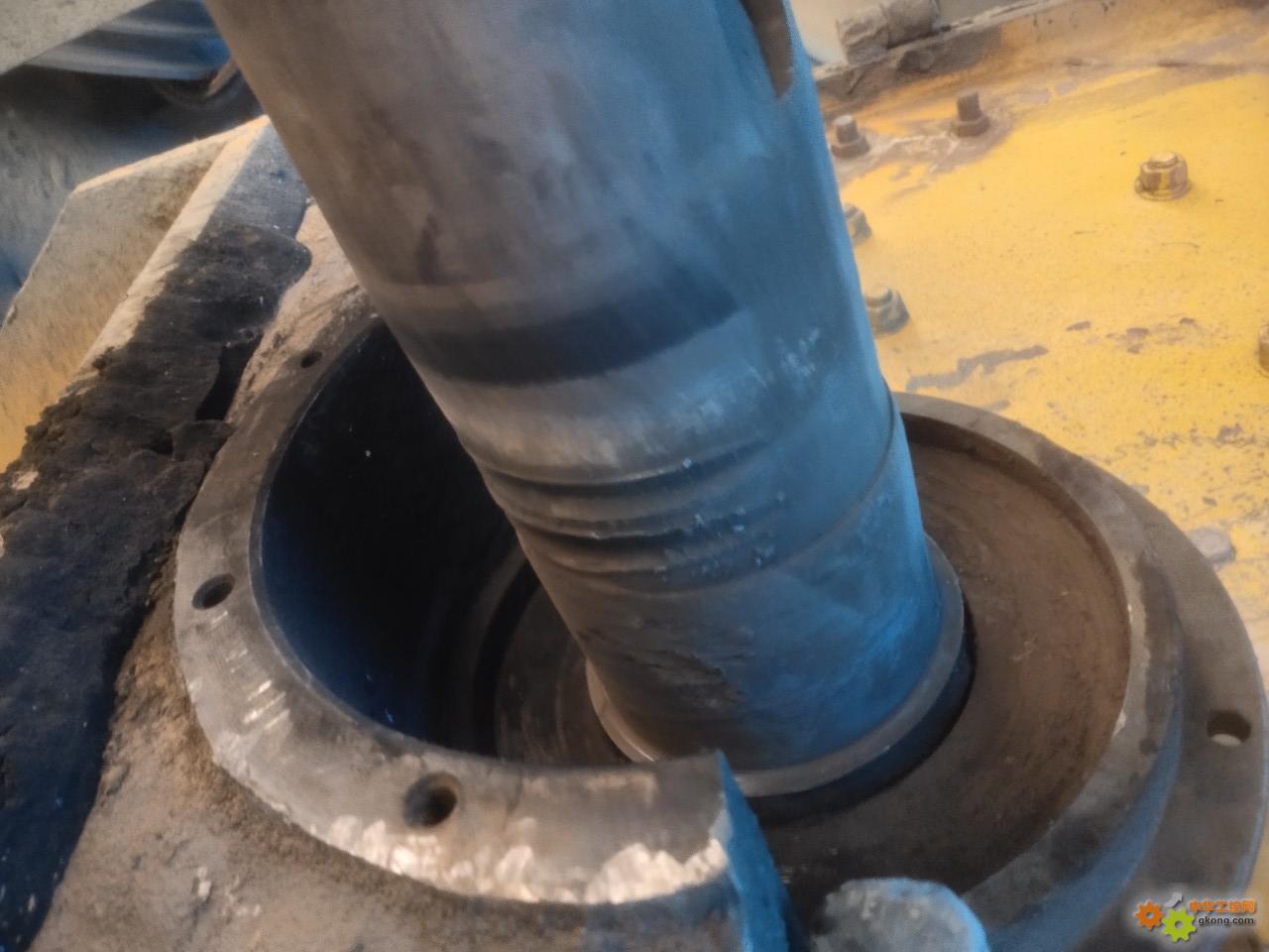

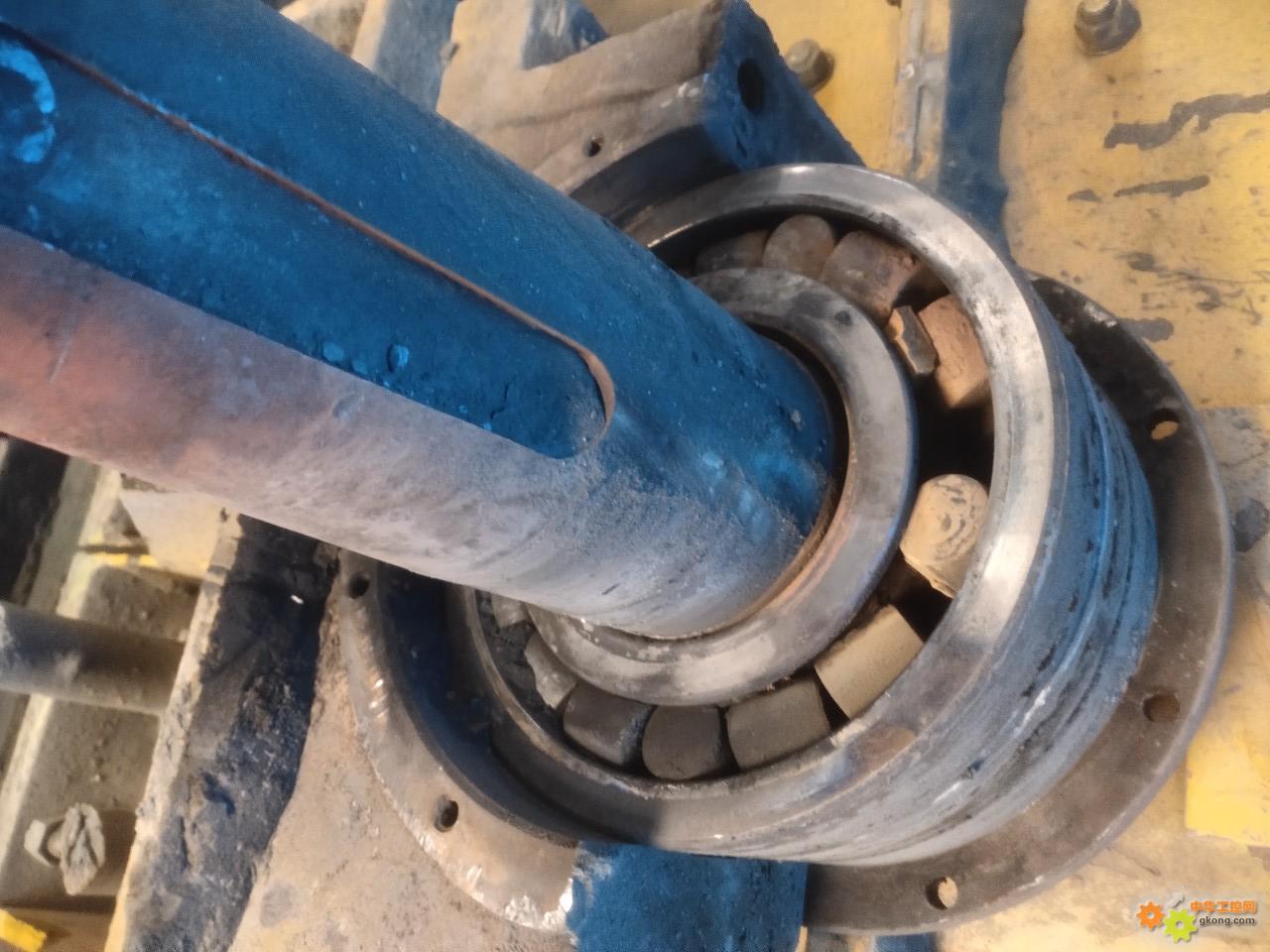

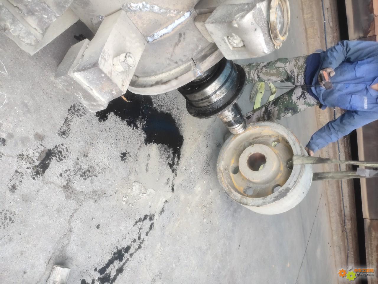

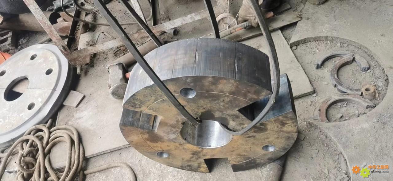

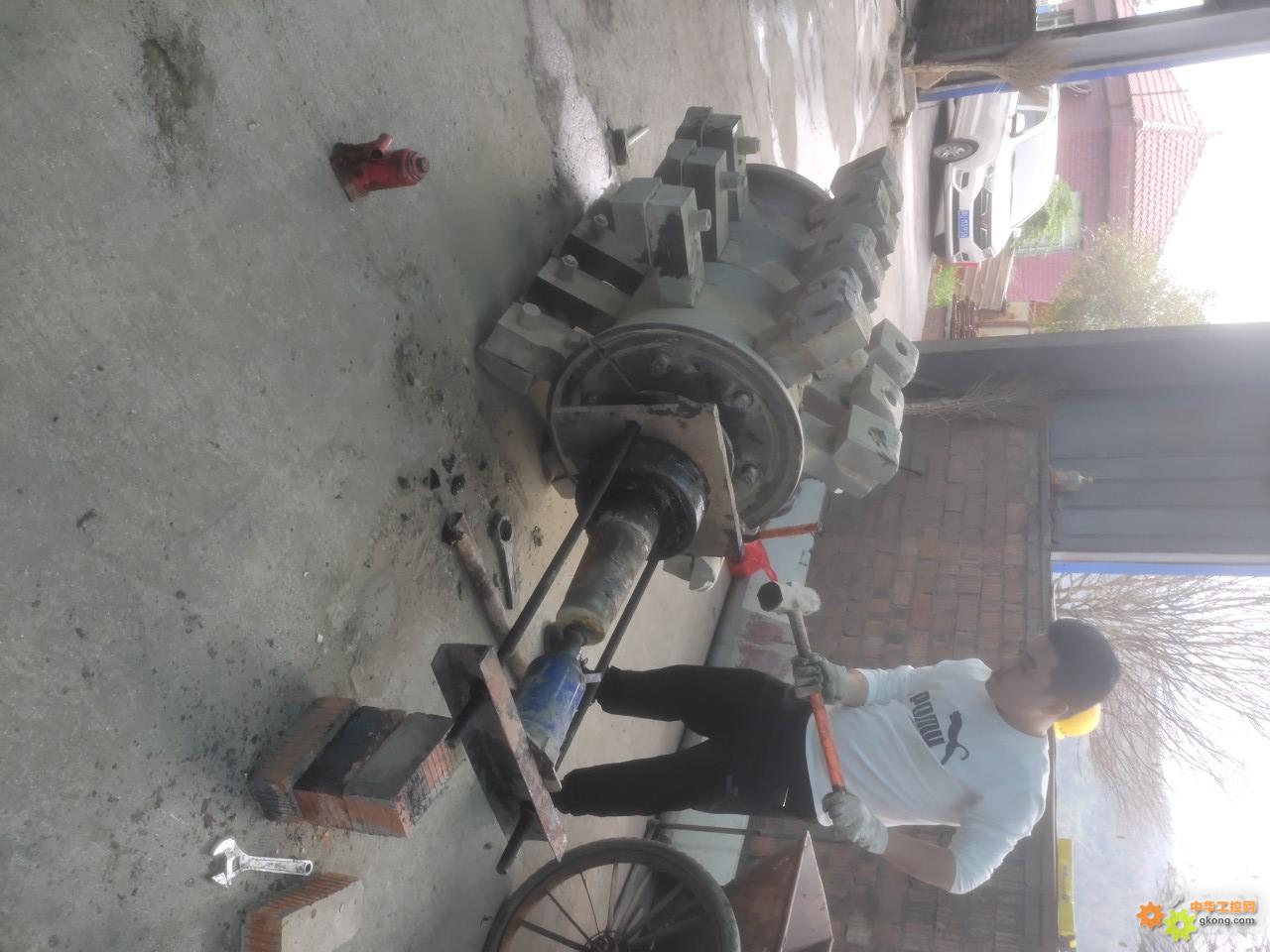

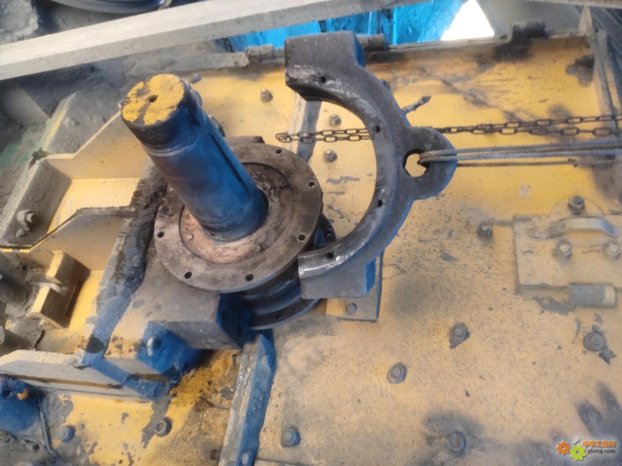

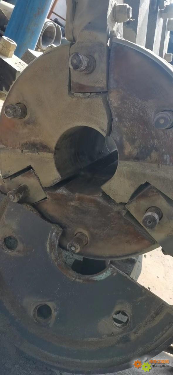

第一天
维修现场拆轴承

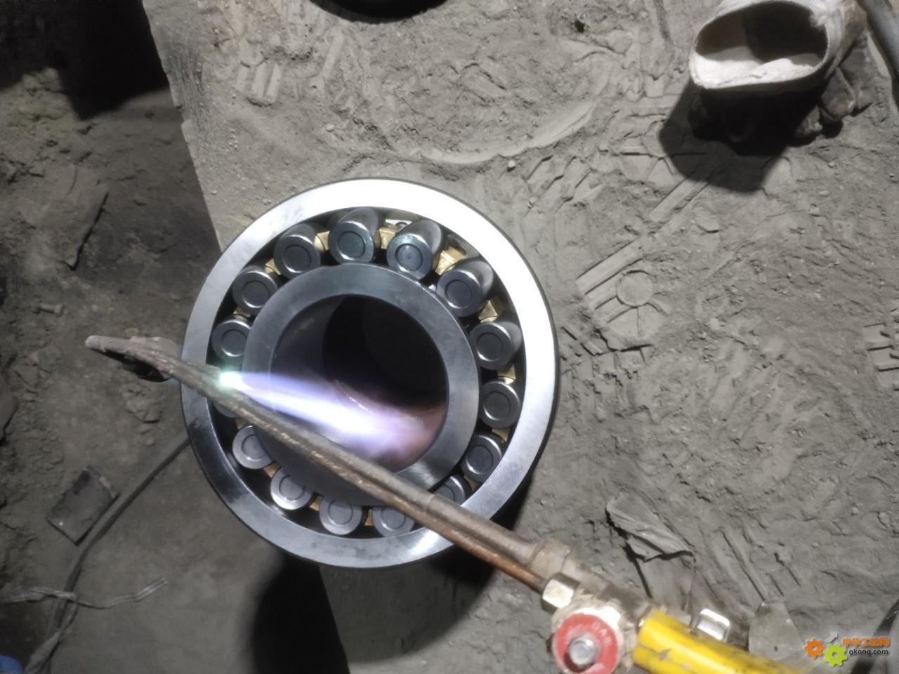

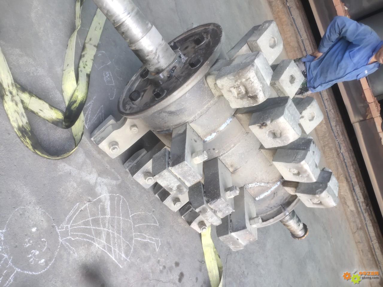

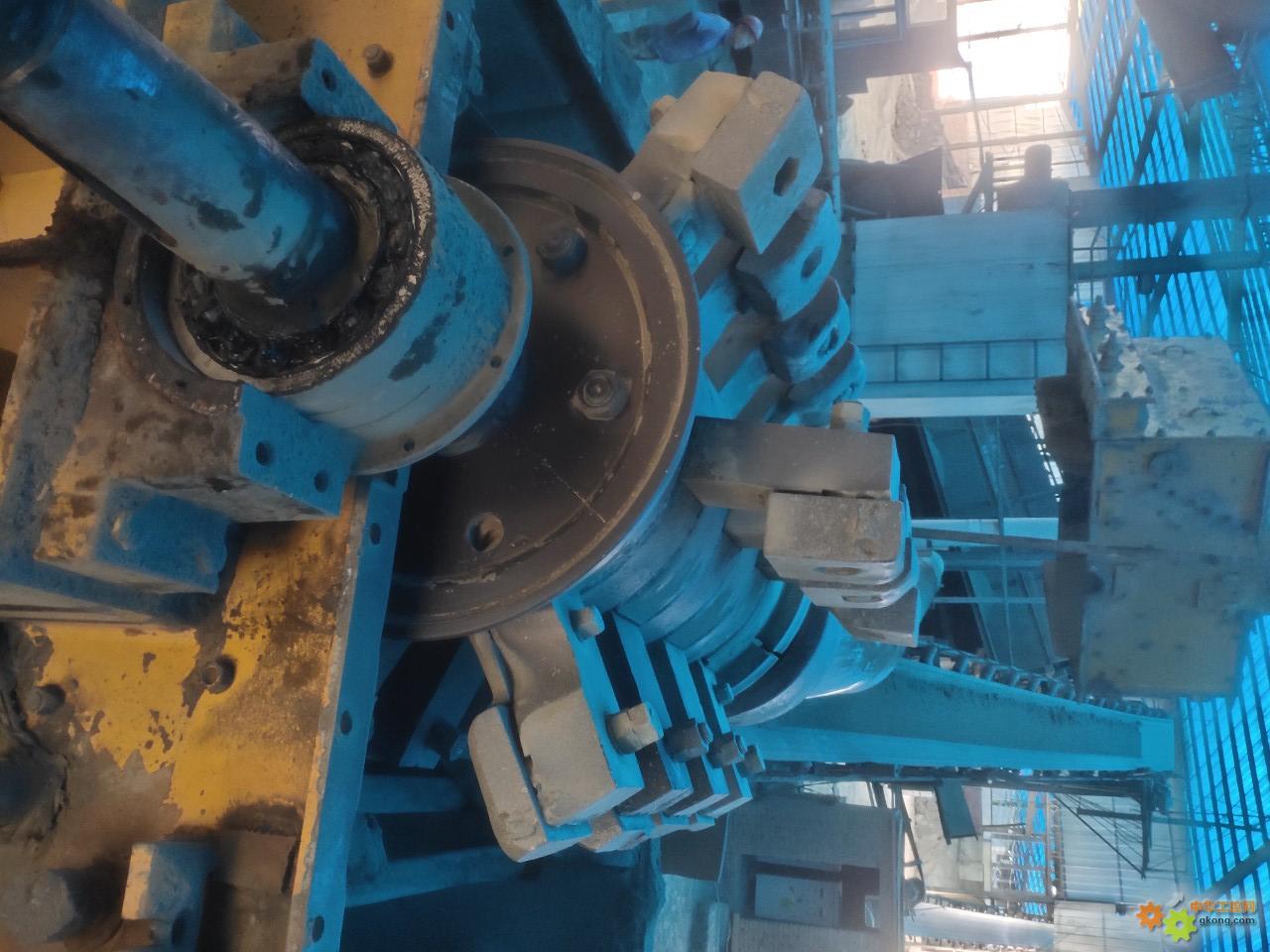

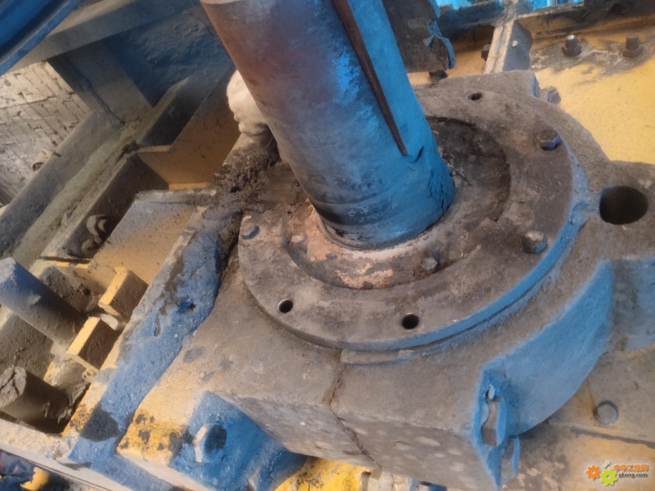

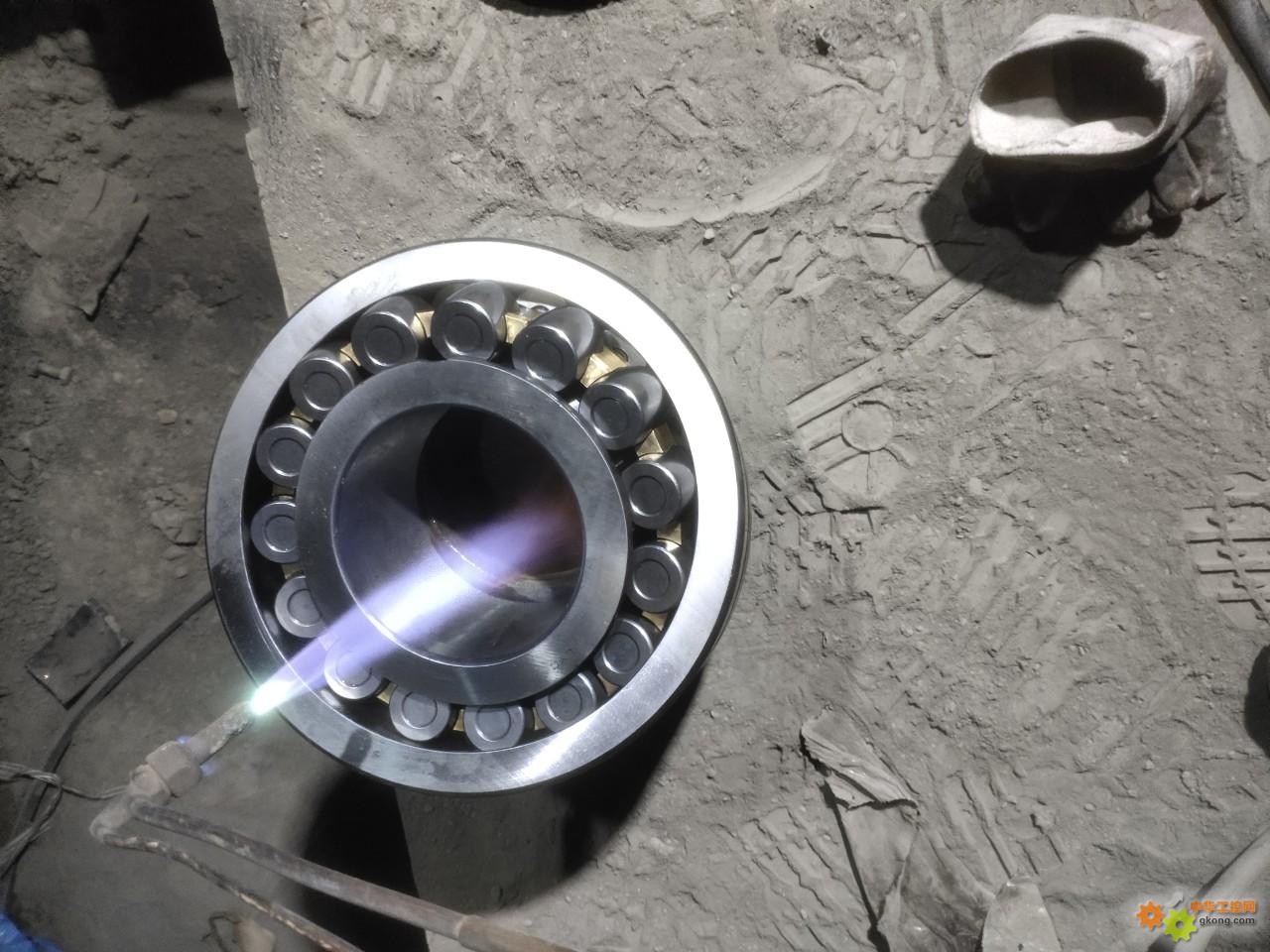

第二天
犹豫昨天轴承没有现货 昨天快运长沙带货今天安装
犹豫条件限制火烤把轴承装上了
知能转动半圈,的在仔细检查,主轴高温烧变型微弯 ,真是屋漏偏逢连夜雨,白忙大半天,的全拆了大维修。

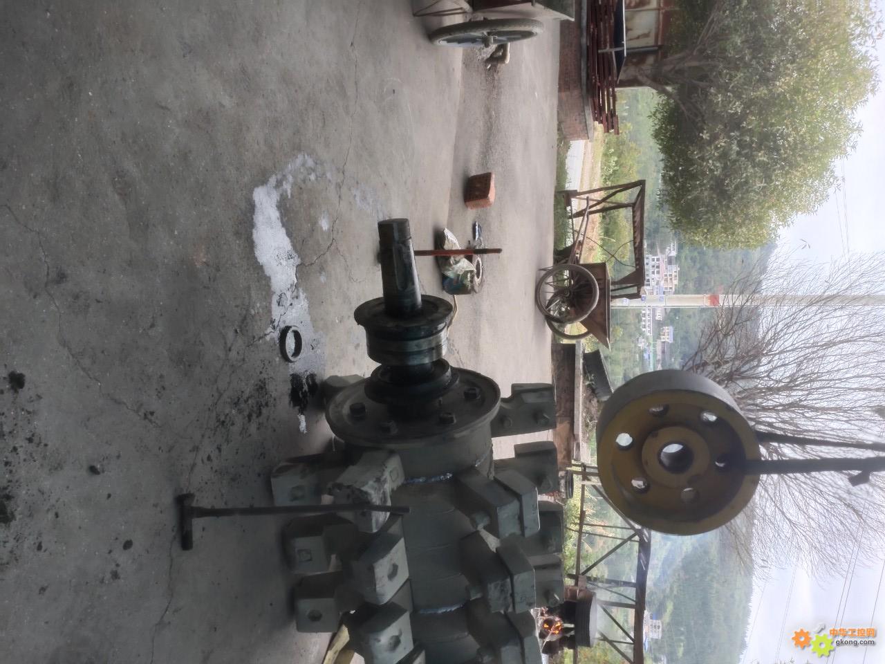

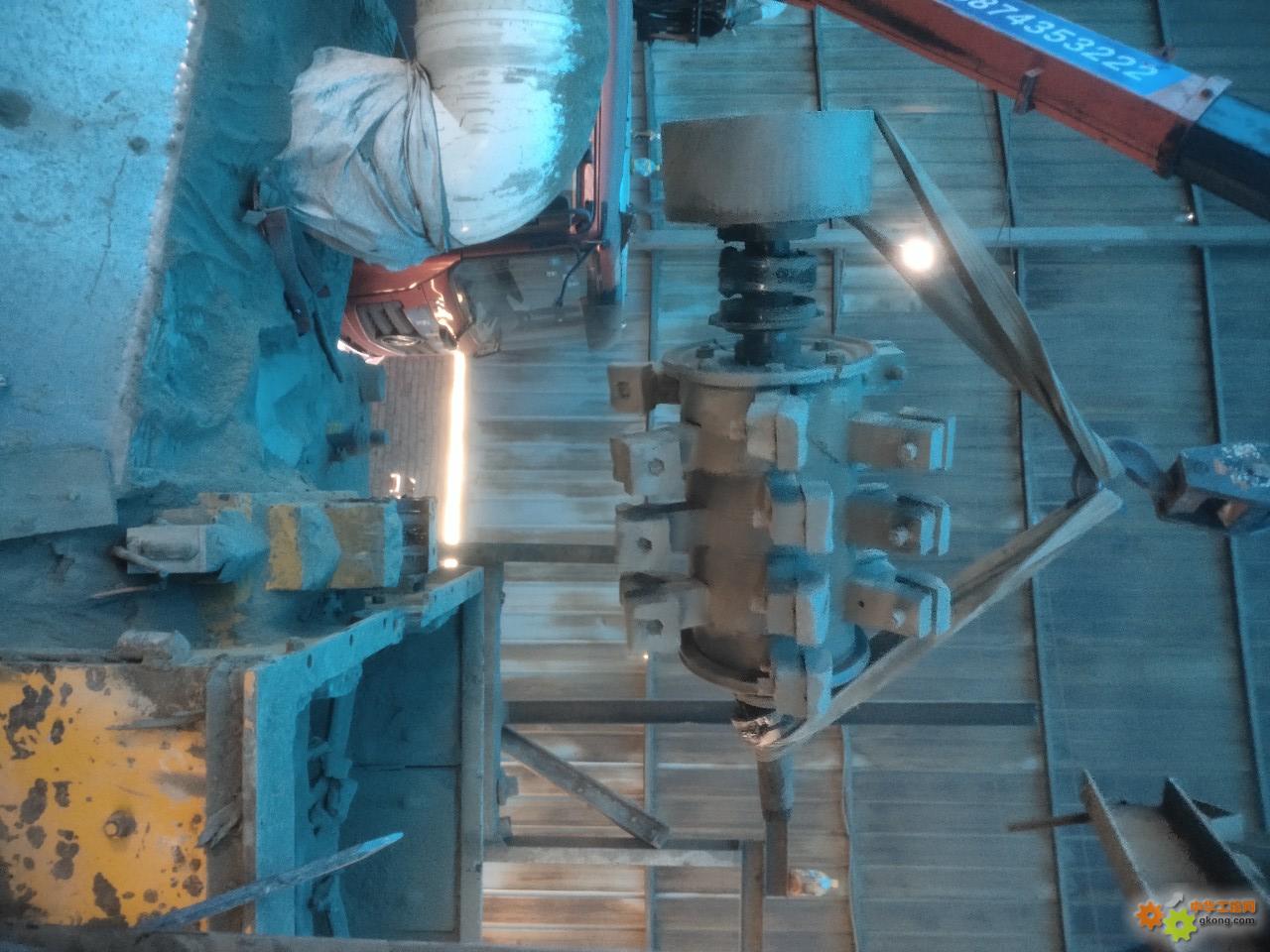

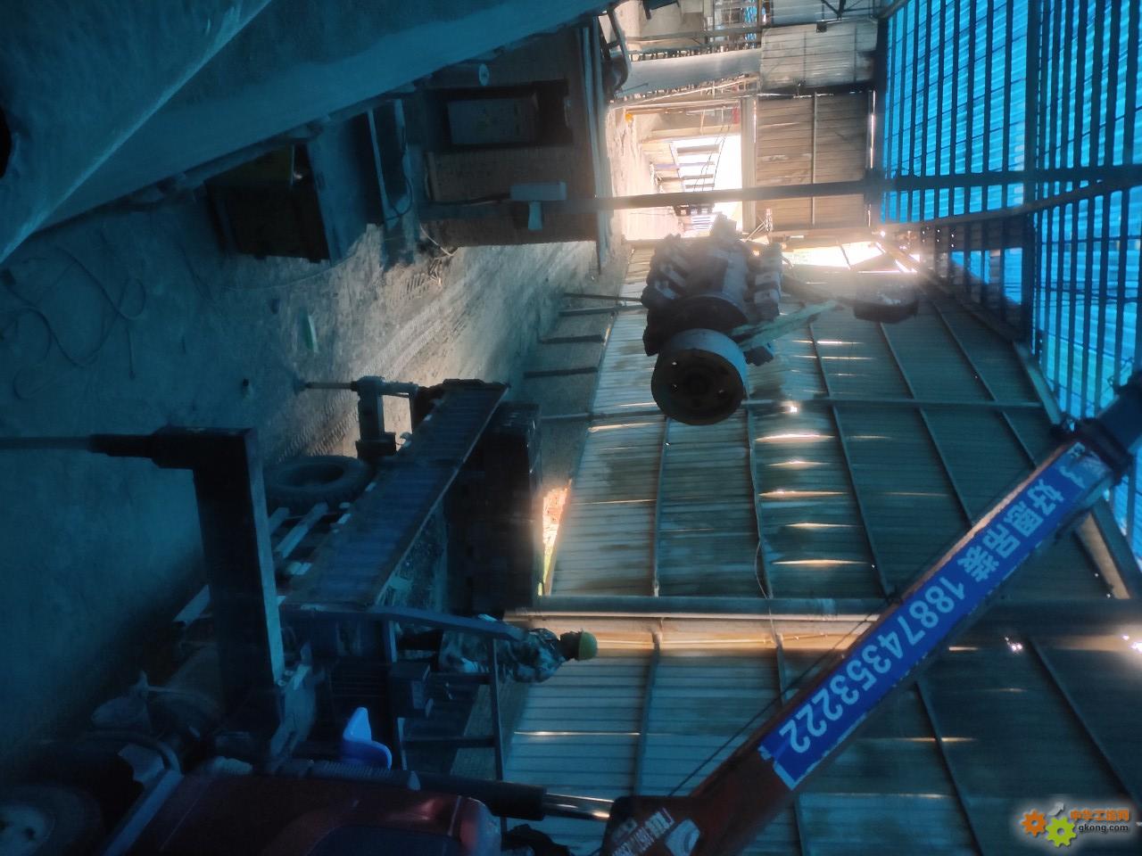

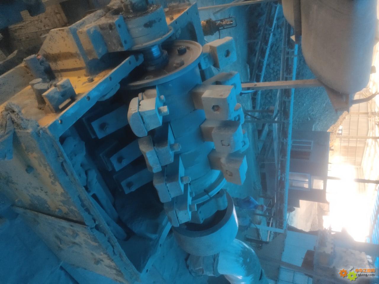

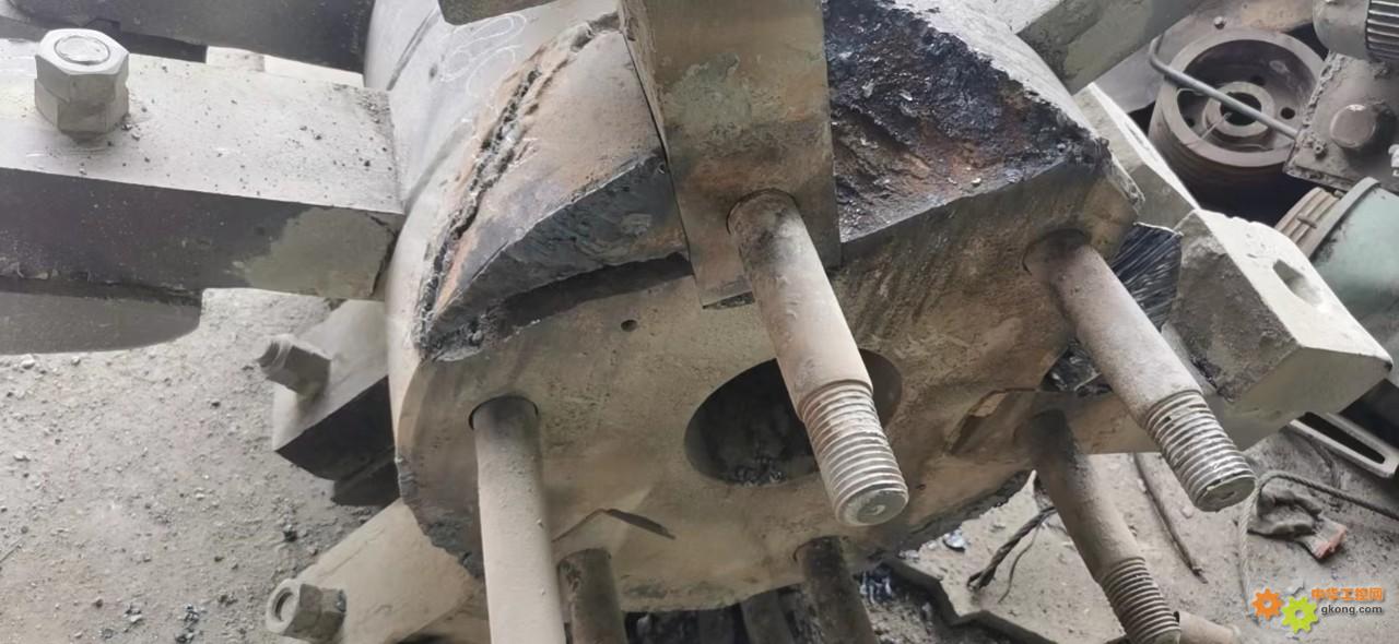

第三天
破碎机全拆大维修送外加工
第四天
还拆送加工

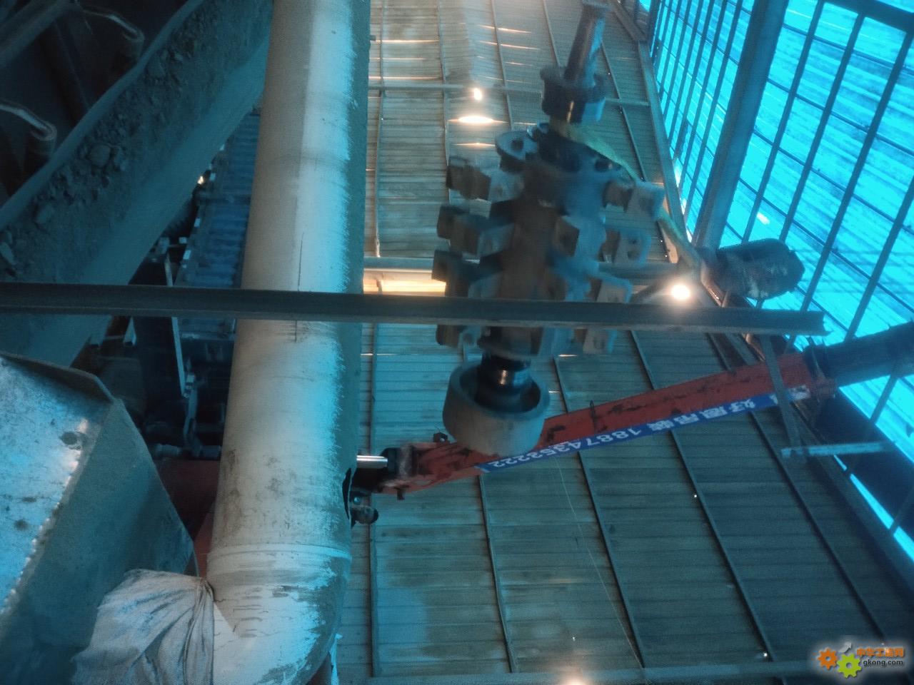

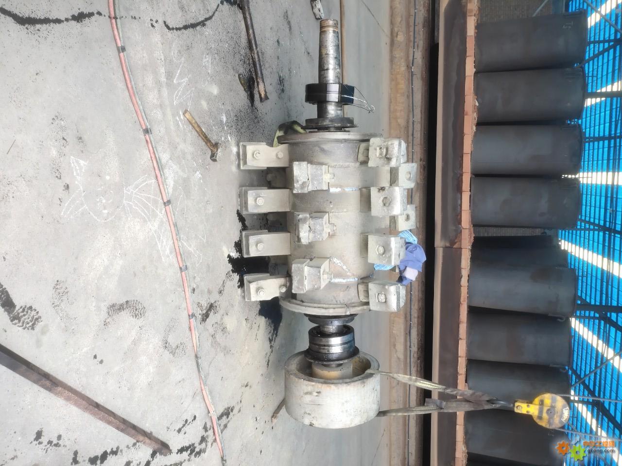

第五天
等待加工烧焊
第五天
拉回安装

我是最反对用喷枪烤轴承的,就算你用水煮我都可以忍
2869
LQY19820329
文章数:76
年度积分:476
历史总积分:2869
注册时间:2008/1/21
发表于:2022/10/8 8:24:17
小厂就这条件

这个轴承没涡流加热器用油放桶里加热也好,喷枪局部高温会使轴承钢退火降低硬度的。

我们有时把轴承放油桶里面加热。楼主这破碎机是矿上用的?

是的破碎机石头的
